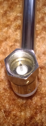

In der Bedienungsanleitung des DIT 2000 von Hama steht, dass die integrierte DAB/FM-Teleskopantenne durch eine externe (empfangsstärkere) Antenne mit Koaxialstecker ersetzt werden könne. Die Teleskopantenne sitzt jedoch bombenfest an ihrem Platz. Weiß jemand, wie der Wechsel auf eine DAB-Stabantenne von statten geht?

Herzlich Willkommen hier ! :) Das ganze ist doch eigentlich nur eine Verschraubung ? :oops:

Ich habe ein ähnliches Gerät.
Hier mal Bild und Text dazu.
Wie jeder Sat Receiver, schraubbar. Die Antenne ist abschraubbar und dort kann man dann sein Antennenkabel anschrauben. Es gibt sogar einen geschraubten Plasiküberzug damit die Teleskopantenne nicht so leicht abbrechen kann. Teleskop und Halterung sind werksseitig befestigt. Es brauchte schon einen Schraubenschlüssel.

ja, ganz einfach ,einen 11 Ringschlüssel gekröpft besorgen. Damit kannst du die an der F Buchse angeschraubte Teleskopantenne abschrauben.

Für die F-Stecker verwende ich gerne folgenden Schlüssel:
Bild.
Der ist eigentlich für Bremsleitungen gedacht und in den entsprechenden guten Autoersatzteilmärkten erhältlich. Sehr praktisch, wenn man mal eine größere Satverteilung mit normgemäßem Potentialausgleich aufbaqut.

nein, der funktioniert nicht!
http://www.amazon.de/Silverline-444163- ... B003TNU97Y

8-) 8-) 8-) 8-) 8-) 8-) eine Kombizange tuts auch. So fest kann das garnicht sein 8-) 8-) 8-) 8-) 8-)

Es sei denn es ist wie bei Sangean und man will die WLAN Antenne abmontieren. Die ist wirklich fest. Die DAB/UKW Antenne ist die mit dem F Stecker.
