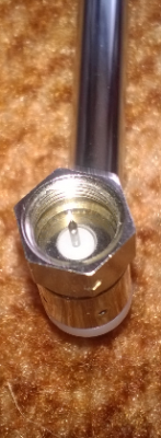

Ich habe ein ähnliches Gerät.
Hier mal Bild und Text dazu.
Wie jeder Sat Receiver, schraubbar. Die Antenne ist abschraubbar und dort kann man dann sein Antennenkabel anschrauben. Es gibt sogar einen geschraubten Plasiküberzug damit die Teleskopantenne nicht so leicht abbrechen kann. Teleskop und Halterung sind werksseitig befestigt. Es brauchte schon einen Schraubenschlüssel.

ja, ganz einfach ,einen 11 Ringschlüssel gekröpft besorgen. Damit kannst du die an der F Buchse angeschraubte Teleskopantenne abschrauben.
