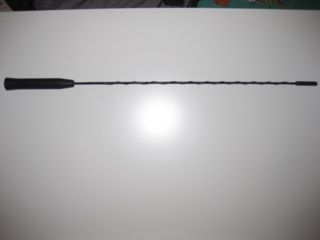

Strahlerproblemlösung: habe letztens (weiß nicht mehr wo :-( Polin, Conrad,5€?) einen Strahler mit M5 bestellt der lediglich eine 40cm lange Stahlrute war und ansonsten genau so aus sieht wie ein normaler Strahler nur halt ohne diese kleinen Kupferwicklungen drum herum. Die grobe Fadenwicklung zur Windkompensation ist jedoch da. Effektive Strahlerlänge also 40cm ohne Verlängerungsgetöns. Funktioniert bestens wenn man ihn noch etwas kürzt (38cm). Nur auf UKW logischerweise mies. Oder aber billig Strahler 40cm bestellen / besorgen , die Gummischicht lösen mit Cuttermesser und die 2m Kupferdraht abwickeln. Dann den abgewickelten Draht auf 28cm (die restlichen 10cm sind unten im dicken Gummiteil) kürzen und in 3 großen Wicklungen um das Fiberglas wickeln und am Ende mit Isoband fixieren. Dann passenden Schrumpfschlauch über das ganze ziehen und Schrumpfen. Da der drumgewickelte Draht durch die 3 Windungen etwas kürzer als die Antenne ist, einfach die Antenne oben abzwicken (bis Ende Draht) und die letzten 2cm noch mal separat überschrumpfen. Fertig ist eine nur-DAB Antenne mit M5 Gewinde....

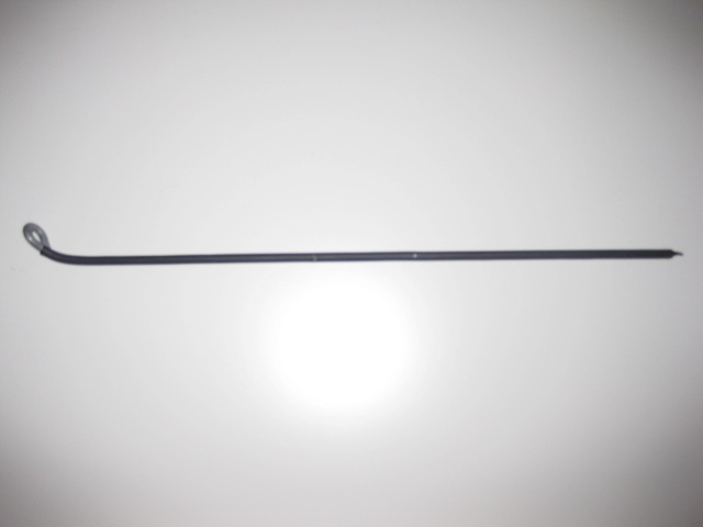

Bin auch schon mit einem Trockenbauabhänger der überschrumpft war rumgefahren. Da konnte man die Öse in die Richtung biegen das der Strahler gerade stand. Sehr stabil das Teil.
Dateikommentar: Deckenabhänger aus Trockenbau- mit Schraube an Fuß geschraubt als Vertikalstrahler bei schrägen Füßen

Dateikommentar: normaler UKW Stab mit 3 Windungen Kupfer 40cm und dann verschrumpft
IMG_0189.JPG [ 31.98 KiB | 14957-mal betrachtet ]
Dateikommentar: 5€ Stahlrute
IMG_0190.JPG [ 39.36 KiB | 14957-mal betrachtet ]

vom 22.07.14, dieser Stab sieht auch so aus als ob es nur eine Stahlrute ist ohne irgendwelche Wicklungen. Wie schon oft gesagt, mit der Länge etwas experimentieren, aber nicht kürzer als 38cm wenn ihr die original im Auto verbauten 75/150ohm Kabel via Antennensplitter verwendet. Ist aber immer nur ein Kompromiss, da DAB bei den Autoradios auf 50ohm-Anpassung ausgelegt ist. Kann immer nur betonen: verlustfreier Empfang nur bei Komplettabstimmung Gesamtsystem. 50ohm Radioantenneneingang----50ohm Antennenkabel----vertikaler Lambda/viertel Strahler 28cm (229MHZ) bis 38cm (178MHZ) je nach bevorzugter Frequenz oder Bandmitte ca. 33cm. Der Lambda/viertel Strahler hat am Fußpunkt auch 50ohm (bei vertikaler Montage!!) und so stimmt das Gesamtsystem für verlustfreien Empfang. Sollte ein Verstärker (Bereich Band 3 170-250mhz) hinter die Antenne geschaltet werden, dann muss dieser auch 50ohm Ein und Ausgänge haben. Alles andere ist HF-technisch nicht Korrekt und als Fehlanpassung=Verluste anzusehen. Traurig aber wahr....
