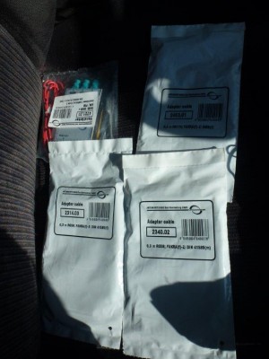

Moin geht dieser Splitter auch für das Pearl Autoradio? Hat ein SMA Schraubstecker.Habe auch ein Ford selbes Modell Mondeo Baujahr 95! Habe zwar zur Zeit guten Empfang durch Magnetfuss Antenne.Aber das wahre ist das nicht da ja die Beifahrer Tür oft geöffnet wird.Irgendwann ist das Kabel dann kaputt obwohls sehr dünn ist.
BeitragVerfasst: Mi 19. Nov 2014, 11:34
Registriert: Do 6. Mär 2014, 08:57
Beiträge: 67
Wohnort: Bern/Schweiz
@DPITTI
Auf Deine Frage - will ich gerne Antwort geben.
Das wird auch funktionieren für das Pearl Radio - mit SMA-Anschluss.
Welchen Adapter meinst Du? www.antennensysteme.de
1. Frage - Nr. 4726.01 - Da müsstet Du in Adapterkabel - SMB auf SMA haben -
2. Frage - Antennenweiche (Rundfunkverstärker Nr. 4721.01 - mit Adapterkabel)
Du brauchst folgendes: (Habe gerade in der Kaffeepause die PDF-Dokument von ABB Antennensysteme gedruckt und vor mir liegend.
Rundfunkverstärker Nr. 4721.01 (wird beim Autoradio an dem Strom angeschlossen, welche eigentlich zur elektrischen Antenne führt)
Adapterkabel: Nr. 2340.02 - (Fakra (f) - auf DIN 41 585 (für Anschluss an normaler Antenne des Autoradio)
Adapterkabel: Nr. 2314.03 - (Fakra (f) - auf DIN 41585 (f) (für Anschluss der Dachantenne)
Adapterkabel: Nr. 2454.01 - (Fakra (f) - SMA (m) für Anschluss an SMA des Pearl-Radio.
(Wo finde ich Deine private E-Mail-Adresse - sende Dir sonst die Dokumente)
