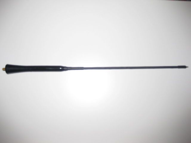

Strahlerproblemlösung: habe letztens (weiß nicht mehr wo :-( Polin, Conrad,5€?) einen Strahler mit M5 bestellt der lediglich eine 40cm lange Stahlrute war und ansonsten genau so aus sieht wie ein normaler Strahler nur halt ohne diese kleinen Kupferwicklungen drum herum. Die grobe Fadenwicklung zur Windkompensation ist jedoch da. Effektive Strahlerlänge also 40cm ohne Verlängerungsgetöns. Funktioniert bestens wenn man ihn noch etwas kürzt (38cm). Nur auf UKW logischerweise mies. Oder aber billig Strahler 40cm bestellen / besorgen , die Gummischicht lösen mit Cuttermesser und die 2m Kupferdraht abwickeln. Dann den abgewickelten Draht auf 28cm (die restlichen 10cm sind unten im dicken Gummiteil) kürzen und in 3 großen Wicklungen um das Fiberglas wickeln und am Ende mit Isoband fixieren. Dann passenden Schrumpfschlauch über das ganze ziehen und Schrumpfen. Da der drumgewickelte Draht durch die 3 Windungen etwas kürzer als die Antenne ist, einfach die Antenne oben abzwicken (bis Ende Draht) und die letzten 2cm noch mal separat überschrumpfen. Fertig ist eine nur-DAB Antenne mit M5 Gewinde....
Bin auch schon mit einem Trockenbauabhänger der überschrumpft war rumgefahren. Da konnte man die Öse in die Richtung biegen das der Strahler gerade stand. Sehr stabil das Teil.
Dateikommentar: Deckenabhänger aus Trockenbau- mit Schraube an Fuß geschraubt als Vertikalstrahler bei schrägen Füßen
IMG_0188.JPG [ 33.03 KiB | 14955-mal betrachtet ]
Dateikommentar: normaler UKW Stab mit 3 Windungen Kupfer 40cm und dann verschrumpft
IMG_0189.JPG [ 31.98 KiB | 14955-mal betrachtet ]
Dateikommentar: 5€ Stahlrute
IMG_0190.JPG [ 39.36 KiB | 14955-mal betrachtet ]
