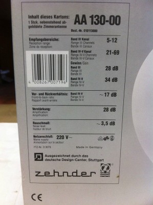

Das Teil hat ja eine Monsterverstärkung, da kannst Du die Nachbarn noch mit versorgen.
Zehnder-Zimmerantenne-AA-130-00-_57.jpg [ 180.97 KiB | 31817-mal betrachtet ]

Ja solche Antenne gibt's nicht mehr. An meiner steht 85DM drane. Der Verstärker ist jedenfalls sehr gut!
