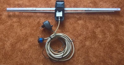

Ich hoffe das Radio hat einen richtigen Antennenanschluß wie ein Fernseher. Es sollte SOWAS oder etwas ähnliches sein und stehend wie auf dem Bild zu sehen montiert werden. Bei mir hängt es am Dachbalken an einer Wäscheleine herunter. Die gesamte Länge sollte um 70cm betragen. Alternativ im Netz nach VHF Band 3 Dipol suchen. Für Zubehör kann ich den PAUSAT SHOP sehr empfehlen. Beinahe jeder aktive Nutzer hier im Forum der mit Außen- oder Unterdachantennen empfängt ist mit Komponenten von Herr Paul unterwegs. Dort gibt es vom 100er Paket Nagelschellen für 1€, Stecker und extrem effiziente Verstärker alle wichtigen Kleinteile. Einen 50m Kabelring hole ich für 6€ aus dem Discounter. Wenn wirklich der maximale Empfang herauskommen soll wäre eine Steckdose sinnvoll. DIESES REGELBARE NETZTEIL unten mit ans Radio oder irgendwo unterwegs an der Antennenleitung eingebaut und DIESEN VERSTÄRKER gleich in die Antenne reinpacken. Bei mir sieht es dann so wie auf dem Bild aus.

Der Dosenverstärker kommt direkt in die Antenne zwischen die Flügel, also vor allen Kabeln.
Die anderen Verstärker kommen erst nach dem Kabel, sollten nicht zu nahe an der Antenne sein aber auch nicht zu weit weg. Herr Paul hat alles dazu geschrieben wenn man die Bilder anklickt.
Ich habe das erste Modell, oben im Bild zu sehen. Je weniger Rauschen ein Verstärker hat je besser ist er. Ich denke aber am besten ist der Verstärker direkt in der Antenne weil man keine Verluste durch Kabelwege hat.
