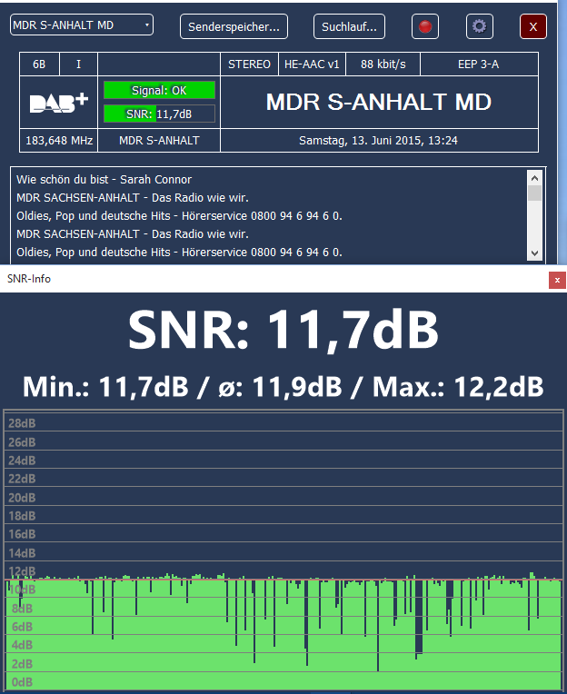

Ja Gewitter war gestern gegen Abend hier auch, dann ist eh alles zu spät. Hier mal ein Schnappschuss von 2015.
Gewitter.PNG [ 44.71 KiB | 16037-mal betrachtet ]
