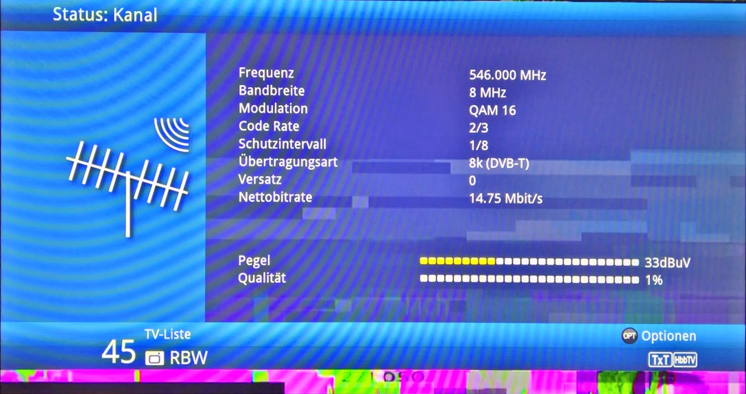

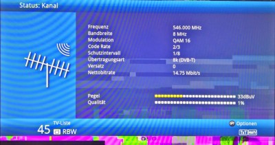

Hier nochmal ein 3m Kabel aus einem 1€ Shop. Elektrisch waren die Anschlüsse in Ordnung, der Schirm drum herum auch. Aufgefallen war es am Kabelnetz in Halle bei S+K, der Techniker konnte die Verluste mit dem Verstärker nicht ausgleichen.

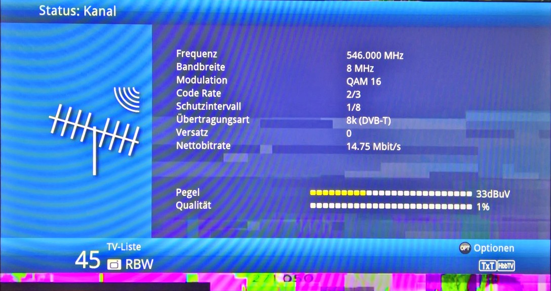

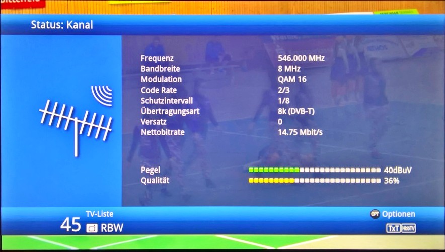

Hier noch ein normales gut geschirmtes Sat Kabel etwas dicker mit 15m Kabellänge. Auch ohne das Kabel bleiben Pegel und Qualität gleich. Der Test war auf einem verhältnismäßig niedrigen Kanal 31 mit DVB-T alt, UHF geht ja auch wenn für TV nicht mehr genutzt eigentlich bis Kanal 69.
