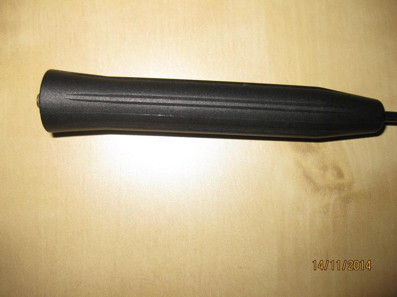

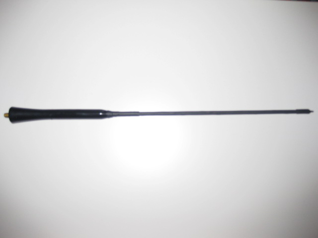

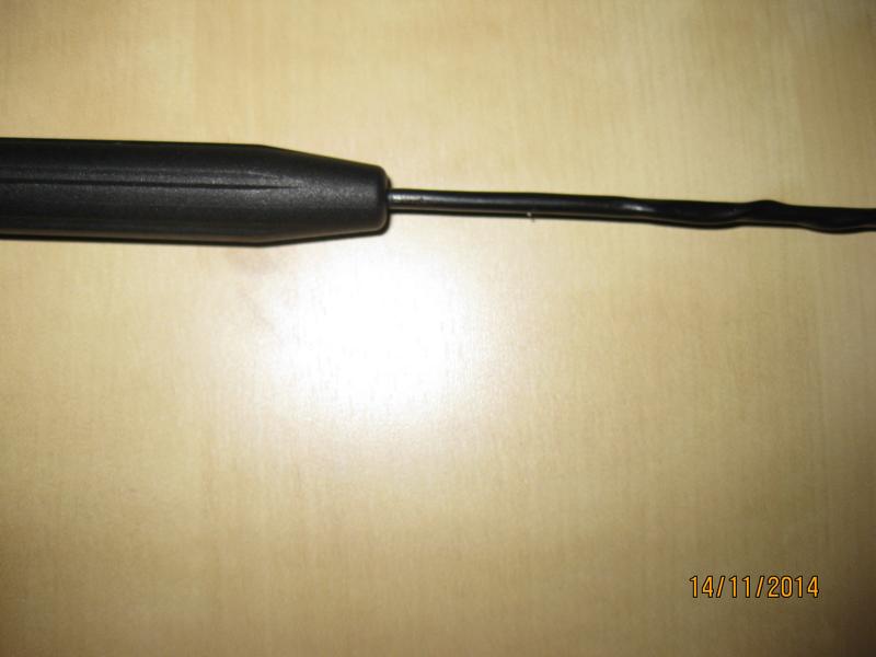

ich habe so ein Stab , ich habe so ein Stab :twisted: Hab ich neu für 5 Euro entweder bei Conrad oder Pollin bestellt. Ist einfach ein shwarzer Strahler ohne Windungen und alles, sieht nur unten aus wie immer und ist M5. War original 47cm, habe ihn gekürzt und bin mir sicher das ich ihn fotografiert habe und irgendwo hier im antennenforum eingestellt habe..... .....und ich hatte wieder recht das es am Strahler liegt...... *plus1* (Nase zu halten-Eigenlob stinkt)
BeitragVerfasst: Fr 14. Nov 2014, 21:04
Du hattest den Finger drauf Südthüringer, aber es bewahrheitet sich immer wieder. Antennen, die für mehrere Bänder ausgelegt sind, taugen nix. Es wird immer ein Kompromiss eingegangen.
BeitragVerfasst: Fr 14. Nov 2014, 21:28
Beiträge: 500

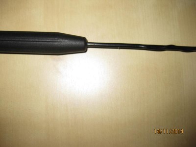

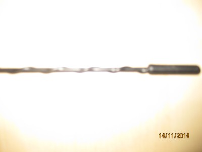

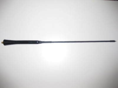

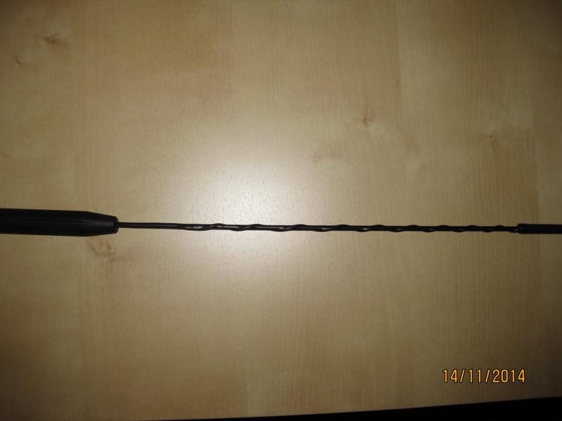

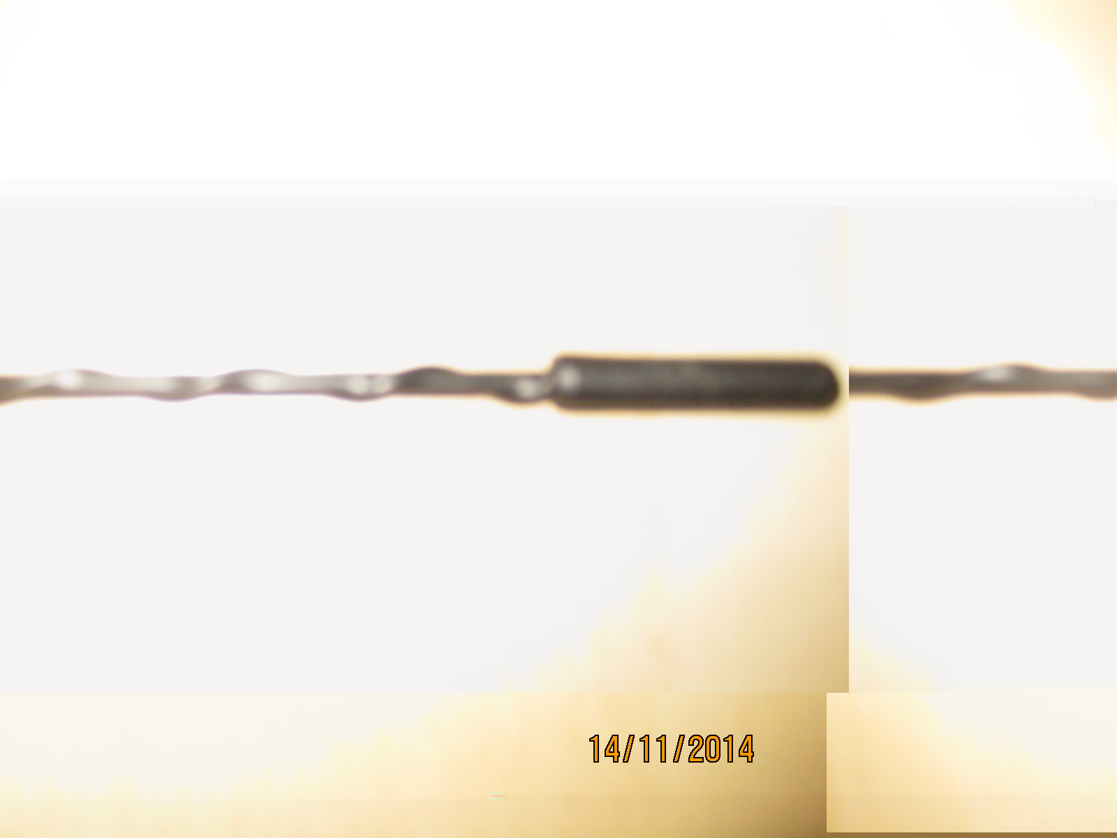

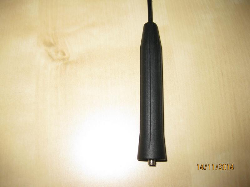

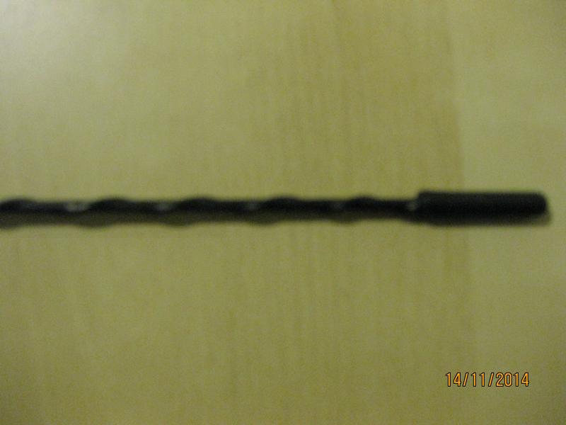

habe noch mal geschaut, aber weder bei Pollin noch Conrad die gleiche Antenne wieder gefunden. Es ist eine Stahlrute (also nicht wie sonst Fieberglas mit Kupfer umwickelt) die mit diesen Vibrationsschutzseil umwickelt ist und dann der Gummiüberzug (Schrumpfschlauch) drüber. An der Spitze ist ein aufgestecktes Gummiendstück. Das M5 Gewindestück ist fest in der Antenne vergossen, also nicht austauschbar gegen M4/M6. Das Gummiteil ließ sich abziehen, habe mit dem Seitenschneider die Antenne aufs Maß gebracht, den Schrumpfschlauch am Ende etwas entfernt und den Gummi wieder drauf gesteckt. Trotz des Stahls ist die Antenne flexibel. Habe sie immer als Ersatzstrahler im Kofferraum.
Ansonsten habe ich ja auch schon mal von einer normalen Antenne den Schlauch runter, den Kupferdraht abgewickelt und auf 40cm gekürzt und mit 3 großen Windungen wieder um den Stab gewickelt. Mit Klebeband oben fixiert und neuen Schrumpfschlauch drüber. Sieht auch fast original aus und kostet fast nix. Die Bilder sind übrigens auf Seite 1 dieses Themas.
Habe schnell noch mal die Antenne fotografiert. Vielleicht findest du ja eine ähnliche. Ansonsten der Eigenbau.
Dateikommentar: der Eigenbaustab aus einer UKW Antenne
IMG_0189.JPG [ 31.98 KiB | 5956-mal betrachtet ]
Dateikommentar: 5€ Stahlrute
K800_IMG_0848.JPG [ 36.02 KiB | 5958-mal betrachtet ]
IMG_0844.JPG [ 108.61 KiB | 5958-mal betrachtet ]
