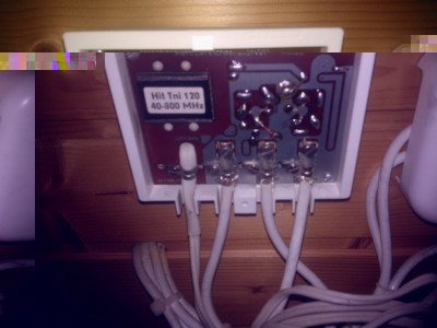

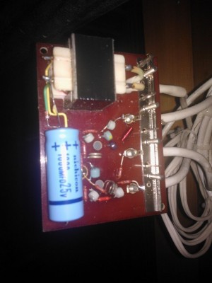

Bin nun bei den beiden Boxen. Die gute Nachricht: Die VHF Antenne liefert bei direktem Anschluss an den Empfänger ebenfalls Vollausschlag auf 11B: Das Ding neben der Antennenweiche ist also keine Netzversorgung. Mir ist es ebenfalls gelungen, den Deckel vom der linken Dose zu nehmen (man musste ihn nicht herausnehmen, sondern einfach hochziehen). In dem Kasten befindet sich eine Art Platine wo die einzelnen Antennenbuchsen der Zimmer angeschlossen sind. Es steht Hirschmann HIT TNI 120 drauf. Bei Google kann ich leider nichts dazu finden. Hinter der Platine befindet sich auch irgendetwas, da dort das Stromkabel hinführt. Vielleicht ein Verstärker, damit der Empfang auch im untersten Stockwerk gut ist (je Länger das Kabel desto schlechter ist ja der Empfang). Bilder folgen demnächst.
EDIT: Nach genauerem Hinsehen habe ich "MEHRBEREICHSVERSTÄRKER TNI 120" lesen können. Also brauch ich das Ding beim direkten Anschluss der VHF Antenne an den Empfänger nicht mehr, da Mehrbereichsverstärker nur dazu da sind, Verteilverluste auszugleichen.

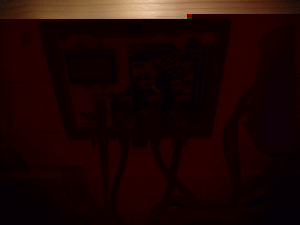

Bilder dazu
Dateikommentar: Verstärker
k-WP_000369.jpg [ 77.77 KiB | 6177-mal betrachtet ]
Dateikommentar: Rückseite der Platine des Verstärkers
k-WP_000373.jpg [ 80.95 KiB | 6177-mal betrachtet ]
Dateikommentar: Antennenweiche ohne Deckel
k-WP_000377.jpg [ 76.94 KiB | 6177-mal betrachtet ]
