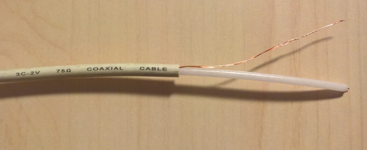

Ein vollständig vorgefertigtes Kabel war mir schon immer negativ aufgefallen. Aus Frust habe ich es mal aufgeschnitten. Der Schirm vollständig zu sehen zeichnet es aus. Gift für alles wo es angeschlossen wird selbst ohne Gerät dahinter.

Ja mit Klingeldraht hätte man dasselbe Ergebnis, und dazu noch billiger, unfassbar.

Solche Dinger hab ich vor Jahren mal haufenweise bei Kunden ausgetauscht. Grund war, unser örtliche Kabelanbieter hat den Kanal mit Sport 1 drauf auf den Kanal 29 gelegt. Garz sendet aber auf dem Kanal ebenfalls was zur prima Auslöschung des Kanal 29 geführt hat.
Was Pomnitz aber wohl, so hoffe ich, übersehen hat ist, daß innen auf dem Mantel noch sowas wie ein Hauch von Metall aufgedampft ist. So ganz ohne kann ich mir das ehrlich gesagt nicht vorstellen daß sich jemand traut das als Koax zu verkaufen. Aber ja, von solch einem Schrott ist massenhaft im Umlauf. Hauptsache billig. Ist doch nur ein Kabel. ...

Da ist auch kein Hauch von Metall oder Silberfolie drauf. Einzig von der Lampe darüber spiegelt das Licht ein wenig.

Jetzt weiß ich was bei mir immer Störungen verursacht :( Genauso einen Mist habe ich zu auch verarbeitet.
