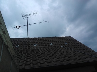

Wozu dient eigentlich das von mir markierte Teil an der Antenne?

Ist da nicht das Antennenkabel angeschlossen, ist doch dieses Schwarze Plastick Teil sieht jedenfalls so aus Schwer zu Erkennen. Habe nochmal geschaut und das Bild vergrössert. In der Tat ist das der Vertelier wo das Antennenkabel angeschlossen wird. Dient dazu um das Kabel vor Feuchtigkeit zu schützen!!

DPITTI hat geschrieben:
Ist da nicht das Antennenkabel angeschlossen ist doch dieses Schwarze Plastick Teil sieht jedenfalls so aus Schwer zu Erkennen.
Doch, da ist das Antennenkabel angeschlossen. Das Teil ist mir aber etwas groß für einen einfachen Anschluss. Gibts bei deiner (http://www.directupload.net/file/d/3672 ... r_jpg.html) Antenne übrigens auch.
Stimmt bei meiner Antenne ist Übrigens noch eine Extra Leiterplatte um das Korxialkabel besser anzuschliessen.Das ist ein ganz Normaler Anschluss aber deine Antenne ist ja auch älter da waren die Anschlüsse Grösser.
