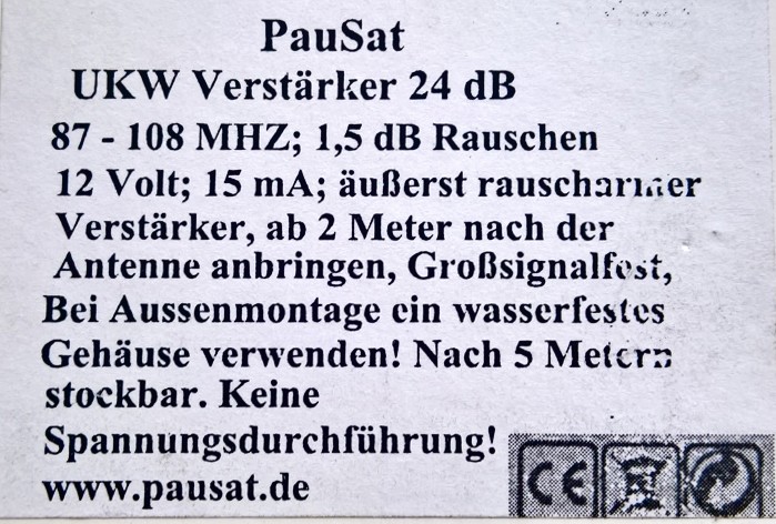

BeitragVerfasst: Sa 23. Sep 2017, 11:22
Beiträge: 9808
So sieht es auf den Packungen.
23.09.2017 11-19 Office Lens.jpg [ 122.33 KiB | 8261-mal betrachtet ]

BeitragVerfasst: Sa 23. Sep 2017, 13:37
Ich habe einen RFT 3112.02 Band2 Verstärker bekommen. Leider kein Rauswert angeben
denke um die 3-5DB. Trotzdem bin ich erstaunt dass Teil liefert mir Sender aus Berlin.

BeitragVerfasst: Sa 23. Sep 2017, 15:00
Ich werde erstmal alles genau beobachten und dann sowieso Herr Paul nochmal eine Mail schreiben was stockbar sein soll und warum eine gewisse Kabellänge nötig ist.
Ja mach das mal Marcel, wäre auch für mich sehr spannend. Ich habe zu "Rückkopplung zur Antenne" auch schon mal im Netz gesucht, aber nichts verwertbares gefunden.
Mit "stockbar" meint der Herr Paul mehrere Verstärker hintereinander, aber dann sicherlich mit einem gewissen Abstand.
