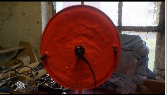

Hier meine selbst gebaute neue Antenne. Sie soll für DVB-T sein. Empfängt aber auch das Band 3 sehr gut zumindest den NDR aus Marlow vollausschlag.

Eine geile Bastelei. Diese Doppelquad Antennen funktionieren sehr gut bei richtiger Dimensionierung, brauchen im DAB Band III aber ein wenig Platz. Besteht der Reflektor aus einer alten Sat-Schüssel?

Ja @Wolle war eine alte Sat Schüssel. Jetzt heißt es warten bis die Fabe trocken ist.

Da hat doch jemand die Digitenne von TechniSat nachgebaut. Hoffentlich passt das Symmetrieglied von 300Ohm auf 75Ohm auch.
Den Wellen ist die Farbe egal.

Also gestern Abend noch ohne Reflektor lief diese Antenne super. Ich denke die besten Antennen sind die selbst gebastelten. Übriges die Haltung ist ein Saugfuß.

Hier habe ich meine Anregung her. Quelle:cnet www.cnet.de/41503233/dvb-t-antennen-im- ... 0f6e8b461e

Prima, da kannst Du ja noch gegebenenfalls mit dem Abstand zum Reflektor rumspielen, um das Ergebnis zu optimieren. Die Farbe bringt 10dB Gewinn :lol: .

10DB schlecht würde es nicht sein. Hauptsache der Empfang ist damit besser als die Aktiv Antenne. Gebaut von Kanal 21 bis 60. Also überall zu gebrauchen. Ausgerichtet Vertikal somit für die meisten Sender zu gebrauchen. Sowas macht echt Spaß vor allem was Kreatives und gutes geschaffen.
