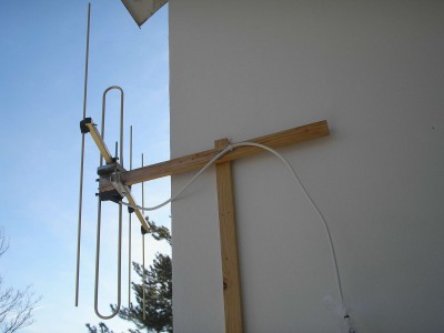

Ich hatte ja im September berichtet, das ich einen Reflektor hinter dem Dipol angebracht habe. Der Empfang, vor Allem der Bayern Muxe, verbesserte sich schon spürbar. Da das aber nun mehr oder weniger ein Provisorium war, habe ich mich dazu entschlossen eine neue Antenne anzubringen.
Es wurde die 4 Elemente VHF Antenne von Pausat. Der Hersteller der Antenne ist Funke Antennen BV. Made in Holland.
Das Teil ist auf den Ochsenkopf ausgerichtet, da es bei mir vorrangig auf den 10B Oberfranken ankommt. Nun nach 14 Tagen kann man natürlich auch eine Aussage treffen, in wieweit sich der Empfang insgesamt verändert hat.
Der 10B Oberfranken hat sich nochmals ca. 1-2 dB SNR verbessert. Das hört sich jetzt nicht viel an, aber es sind ja auch nur 2 Direktoren zu vorher dazu gekommen.
Bei Kanal 11D und 12D vom Ochsenkopf sehe ich allerdings keine Veränderung. Das wird wohl damit zusammen hängen, weil in der Nähe einer Hauswand eh meistens ein ungleichmäßiges Empfangsfeld vorliegt.
Kanal 6C Leipzig und 11C Sachsen-Anhalt sind nun etwas schwächer zu empfangen, aber immer noch sehr stabil. Die Signale dieser Muxe treffen ja nun ziemlich von hinten auf die Antenne, und diese hat ja doch schon eine spürbare Richtwirkung.
Völlig überrascht war ich aber beim 6B aus Sachsen-Anhalt. Der sollte ja nun eigentlich auch von hinten auf die Antenne treffen und da habe ich beim Empfang schon schwarz gesehen. Im Gegenteil, das Signal bewegt sich jetzt immer zwischen 10 und 12 dB SNR, oft auch darüber. Hier gibt es eigentlich nur eine Erklärung, ich empfange nun eine starke Reflexion. Das hat mich sehr überrascht und ist auch ein großer Vorteil von DAB+. Soweit zum Empfang.
Ein Nachteil der Antenne sehe ich darin, das man das Symmetrierglied nicht mit einem Handelsüblichen austauschen kann. Der Hersteller benutzt hier seine eigene Platine, da passt nix Anderes. Für mich jetzt aber auch kein großes Problem, da man ein anderes Symmetrierglied seiner Wahl auf der Platine einlöten kann. Das teste ich auch mal noch bei Gelegenheit.

@Wolle wenn bei dir ein Blitzableiter in der nähe der Wand bzw der Antenne hängt könnte das sogar eine Reflexion der Signale sein. Im Nachbar Forum war da ein ganz interessanter Thread zu lesen. Ich selbst konnte mir nämlich nicht erklären wieso bei mir so guter Empfang von Casekow herrscht. Nun bin ich mal Nachts mit mein Grundig genau am Blitzableiter gewesen und siehe da Casekow mit guten Signal. Also stimmt das es braucht nur kleine Punkte um eine Reflexion zu haben. Nicht bloss an Bergen sondern auch an Hauswänden geht sowas. Ich habe mein Antennen Kabel sehr lustig verlegt an der Wand aber das Ergebnis zählt. Hier der Thread passt grad gut. Quelle: Rundfunkforum www.rundfunkforum.de/viewtopic.php?f=4&t=57242
