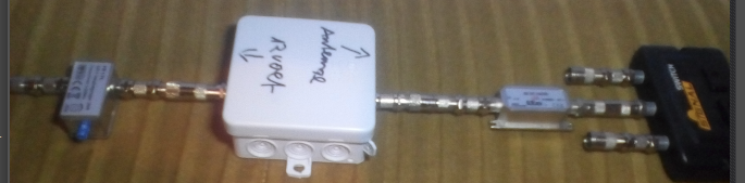

Hier zu sehen der Antennen Schalter ein LTE Filter der Folgeverstärker und Dämpfungsregler. Mein Geheimnis das ich was Empfange sind diverse Weichen da zwischen sollten also keine Übersteuerungen geben. Und natürlich Gesteckt wenn was kaputt geht soll das schnell gewechselt sein. Ich habe mir meine Anlage schon für das Optimale Empfangsbild so fertig gemacht. Auf jeden Fall habe ich keine Überzogene Verstärkung. Ich arbeite mit Zimmerantennen wo die Kabels maximal 1 Meter lang sind. Ich denke jetzt wird es klick machen das ich eben mehr Verstärkung brauche.
Hier weitere Bilder meiner Anlage bzw Bauteile davon. Zu sehen sind der DDR Verstärker mit dem UKW Vorverstärker und die VHF und UHF Weiche. Dann die Antenne für DAb+ ,DVB-T2 mit der extra neu verlötete Schraube. Diese Antenne war übrigens vorher schon im Einsatz bloß war sie 2 Meter. Auf jeden Fall habe ich mir da schon was bei gedacht das ich diverse Bauteile verwende :) Das etwas unscharfe Bild ist der umgebaute Drehpoly nach außen. Damit kann ich den Verstärker komplett so regeln das der nicht mit Verstärken kann. Ansonsten ist das Ding eigentlich für die Spannung gedacht, wurde noch was verändert das der dann halt Tot ist und nur DC Versorgt.
Hier noch auf die schnelle eine Zeichnung vom Aufbau der Anlage. Sorry kann nicht so gut Zeichnen. Werde das aber nochmal besser machen. Nur damit ihr einen groben Blick von meiner Anlage habt und wie das verbaut wurde. So wie auf dem Bild der Schalter mit den Verstärker etc habe ich das Verbunden. Den Dämpfungsregler habe ich aber am Ausgang vom Netzteil vor der Weiche.
