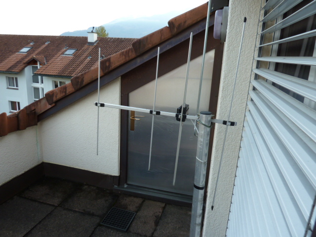

Ich beschäftige mich auch mit dem DAB Fernempfang.
Dazu steht auf der Dachterrasse eine 4 Elementyagi. Das Dünne Koaxialkabel ist Antennenseitig
Direkt angeschlossen an die Klemmschrauben in der Anschlussdose.
Das Koaxialkabel ist etwas dünner gewählt, da Ich das Signal ohne Bohren oder Flachband in die
Stube kriegen muss. Das Dünne Kabel ist recht Hart und wird dadurch auch kaum gequetscht.
Das gelangt dann an einen Axing Mehrbereichsverstärker.
Anschliessend wird das Signal mittels 2 Fachverteiler auf 2 Geräte verteilt. Wobei Eines nur
die Fernempfänge bekommt und das Andere Gerät die Dauerhaft laufenden Muxe.
Dauerhaft gehen mit Dieser Anlage :
Bundesmux 5 C mit Vollanschlag, Sender Ravensburg 80 Km ( Reflexionsempfang )
Regionalmux Nordschweiz 7 A mit 8/16 Empfangsanzeige, Sender Ziegelbrücke 35 Km ( Reflexionsempfang )
2. Überregionaler Mux auf 7 D mit Vollanschlag Sender Rüthi- Bismer 13 Km
SWR BW Süd Mux auf 8 D mit Vollanschlag Sender Pfänder 42 Km
Regionalmux Ostschweiz 9 B mit Vollanschlag Sender Buchserberg 5 Km
Regionalmux Ostschweiz 9 D mit 8/16 Empfangsanzeige, Sender Valzeina 35 Km ( Reflexionsempfang )
Digitalradio Bayern 10 D mit Vollanschlag Sender Pfänder 42 Km
Digitalradio Südwest BW 11 B mit 4/ 16 Empfangsanzeige, Sender Ulm, Geislingen 160 Km ( Reflexionsempfang )
Bayerischer Rundfunk 11 D Vollanschlag, Sender Pfänder 42 Km
Schweizer Radio SRG D 01 auf 12 C Vollausschlag, Sender Rüthi- Bismer 13 Km
Schweizer Radio SRG R 01 auf 12 D 12/16 Empfangsanzeige, Sender Valzeina 35 Km ( Reflexionsempfang ).

Dateikommentar: Das ist die Antenne.
P1010540.JPG [ 161.99 KiB | 7370-mal betrachtet ]

Schöne Antenne.
Theoretisch sollte sie noch etwas weg vom Mast da dieser stören könnte.
Beim Empfang über Reflexionen dieser Art ist es auch fast egal ob horizontal oder vertikal empfangen wird, so meine Erfahrungen.

Schirmst Du die eine Seite absichtlich mit der Hauswand ab? Ich würde die vorschieben, das die Antenne noch Signale von der verbauten Seite mitnehmen kann.

Ich hatte die Antenne mal an einem Seitlichen Ausleger montiert. Einen Signifikanten
Unterschied konnte Ich nicht feststellen. Wegen der Optik kam dann der Ausleger
wieder ab.
Der Standort wurde gewählt, weil die Schwachen Signale vom 7 A und 11 B an dieser
Stelle am besten empfangbar sind. Das hatte Ich mit einem Portablen Empfänger vor
dem Aufstellen der Antenne geprüft.
