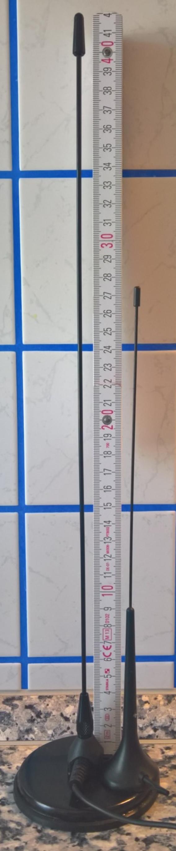

Wenn es eine Magnetantenne wie rechts im Bild ist ist der Empfang mit der eingebauten Teleskopantenne im Radio natürlich besser. Links die optimale DAB Magnetantenne liefert ganz andere Ergebnisse und ist billiger. Man muss sie nur kürzen und den passenden Stecker fürs Radio dran bekommen. Übrigens ist bei der kleinen DAB Antenne rechts Feuchtigkeit in den Magnet an der Unterseite eingedrungen und hat den Innenleiter zerfressen.
