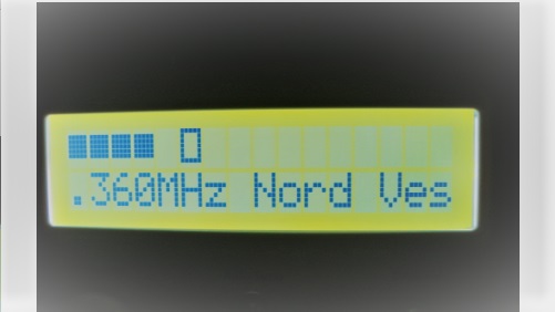

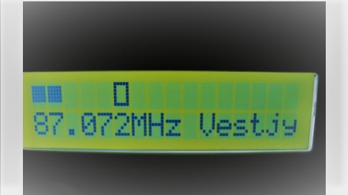

gibt es Empfangs-Rekorde (größtmögliche Entfernung, geringste Sendeleistung, Empfang trotz Gleichkanalbelegung) oder Empfänge auf die ihr aus irgendeinem Grund besonders stolz seit? bei mir wären das diese hier:
05B - "Polskie Radio Gdansk", Chwaszczyno (Venice 7) - 02.01.2020 4800 Watt, ca. 500 km
06D - "Vestjy", Brande (Venice 7) - 05.06.2021 1800 Watt, ca. 300 km - https://forum.digitalradio-in-deutschla ... &mode=view
07D - "MTVNL", Rotterdam (Verona 1) - 03.09.2021 1500 Watt, ca. 500 km - https://forum.digitalradio-in-deutschla ... d=5769&t=1
08C - "Nord Vestjylland", Bjergby Mors (Verona 1) - 12.08.2020 2000 Watt, ca. 400 km - https://forum.digitalradio-in-deutschla ... &mode=view
