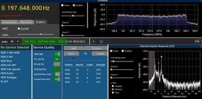

Inzwischen habe ich auch die Sued Antenne durch eine 16er LogPer ersetzt. Weiterhin 45 Grad zwischen H / V wegen Berlin Alex.
Das V/R ist so viel besser im Vergleich zur Yagi, dass jetzt Zuessow 8B auf 45 km staerker als Stralsund auf 6 km und auch etwas staerker als Garz ist. Im 5C ist Garz nur noch 3 dB staerker als Zuessow. Garz 5C sendet ca. 6dB staerker zu mir als 8B Garz. Das passt.
