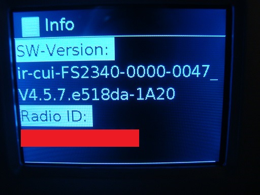

also der Antennenstecker ist vorhanden, leider falschrum (also female statt male am Ausgang) so dass ich mit einem Adapter arbeiten muss. das ganze Gehäuse ist aus Plaste.
erste Überraschung: manuelle Kanalsuche geht bis weit in den VHF Bereich rein, bis Kanal 17 !!!
was für ein Schwachsinn. im Kanal 16 oder 17 wird niemals DAB gesendet. was soll das also?
soll ich Fernsehen DVBT schauen über das Minidisplay oder was?
angewählte Kanäle verlieren den eingelesenen Namen, sobald der Empfang wegbricht. für DX in Abwesenheit also nicht geeignet, wenn man wiederkommt, sieht man nicht ob man zwischenzeitlich Empfang hatte. ganz schwache Kanäle werden ja oft nur eingelesen ohne dass die Programme (vollständig) in der Senderliste auftauchen.
die Kanalnamen laufen im Schneckentempo (!) durch. toll wenn man lange Muxnamen hat wie BERLIN/BRBG K...
wenn man von einem eingelesen auf einen freien Kanal geht zuckt da permanent der vorherige (falsche) Muxname auf. gehe ich also von 12C Hamburg auf 8A, habe ich da ständig ein blinkendes, im Schneckentempo durchlaufendes"Hamburg K12C" stehen - fetter Bug!
insgesamt im Vergleich zum WFT3 ziemlich taub, was den 5A Kiel und 12C Hamburg angeht. 12C wird nicht abgespielt, nur eingelesen! 5A wird nicht mal eingelesen, nur zuckt die Balken
Modul ist definitiv kein Venice 1,2,3,4,5,6 ... das ist irgendwas anderes. werde ich zurückschicken müssen.
es hieß, da sollte ein Venice 6.5 drin sein!? das ist irgendeine taube Gurke verbaut! ist das der Müll mit dem PNG Fehler?

BeitragVerfasst: Do 23. Nov 2023, 16:04
FS2340 ist das Venice X.
Einen PNG-Fehler hat es nicht, aber dafür einige andere kleine Macken.
U.a. das Schneckentempo was du schon erwähnt hast.
Die Kanalsuche bis K17 hat folgenden Grund.
In der Schweiz werden diese Kanäle unteranderem vom Kabelnetzbetreiber UPC für DAB+ übers Kabelnetz genutzt.
https://www.upc.ch/de/support/fernsehen/dab-plus/
