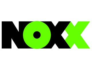

Rund um den Start von Absolut Germany kam das Thema bezüglich Darstellungsproblemen einiger Radios von Slideshow-Folien wieder hoch.
Wie wir inzwischen wissen gibt es einige Module die Probleme bei der Darstellung von PNGs und Progressive-JPGs haben.
Auch beim NRW-Sender NOXX verwendet man teilweise diese Progressive-JPGs.
Allerdings verwendet man hier auch Folien mit Coverbildern, die offenbar nicht in Progressive komprimiert wurden, dennoch auf einigen Geräten nicht angezeigt werden.
Genauer erklärt am Beispiel:
Das Beispiel NOXX eignet sich hier ganz gut, da man eine Reihe verschiedener Konfiguartionen für seine Slides benutzt:
Beispiel 1 (JPEG, quality: 98, subsampling OFF; Größe 36,8 KB) - Darstellung klappt, da kein Progressive verwendet wird.
12.JPG [ 36.87 KiB | 16481-mal betrachtet ]

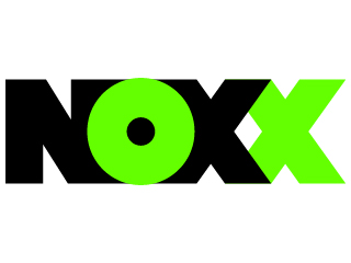

Beispiel 2 (JPEG, progressive, quality: 85, subsampling ON (2x2); Größe 7,22 KB) - Darstellung klappt nicht, da Progressive verwendet wird.
11.JPG [ 7.22 KiB | 16481-mal betrachtet ]
Und nun zu meinem Rätsel:
Beispiel 3 (JPEG, quality: 81, subsampling ON (1x2); Größe 12,9 KB) - Darstellung klappt nicht, obwohl kein Progressive verwendet wird. Ist hier das Subsampling 1x2 schuld?
Alle Coverfolien bei NOXX verwenden die selben Parameter und werden nicht dargestellt.
14.JPG [ 12.97 KiB | 16480-mal betrachtet ]
