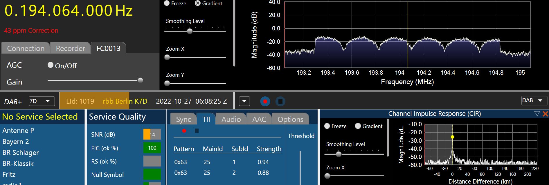

Hier mal am Beispiel des 7D Berlin. Der Entfernungsunterschied Alexanderplatz und Scholzplatz zu mir betraegt keine 2km. Somit gehen die beiden meistens gleich gut, wechseln sich aber natuerlich ab. Im Bild unten sind beide gerade mal gleich stark und im HF Spektrum sind sehr schoen die Additionen und Ausloeschungen zu sehen, welche eine Art Sinuskurve bilden. So extrem sichtbar ist das nur wenn 2 Standorte in etwa gleich weit entfernt sind. Ist der Entfernungsunterschied groesser, sind die Hoehen und Tiefen viel dichter beieinander aber natuerlich genauso stark. In dem Moment hat Qirks auch immer Probleme mit der Synchronisation auf den Multiplex und das SNR geht dann sehr stark zurueck, manchmal sogar mit Aussetzern. Ist aber ein Qirks Problem, der originale Treiber vom USB Stick und meine Radios haben das nicht.
Jedenfalls sieht man an dem Bild, warum beim SFN Empfang an stationaerer Dachantenne das SNR eher schlechter als besser wird, der Signalbalken am Radio eher ein Stueck zurueck geht und der Ton 1-2 Balken spaeter einsetzt, als dies beim Empfang nur eines Standortes der Faell waere. Trotzdem ist der Empfang im SFN, In Door und insbesondere mobil im Auto, in der Praxis deutlich besser als mit nur einem empfangenen Senderstandort. Bei 2 oder mehr Standorten geht halt ueberall wenigstens einer von den vielen Standorten wenn sich der Empfangsort staendig veraendert, z.B. fahren im Auto oder wenn jemand durch die Wohnung laeuft.
SFN.jpg [ 156.36 KiB | 14243-mal betrachtet ]

Hier müssen wir also fragen für was DAB+ ist und wie es beim Kunden ankommt. Die wenigsten dürften das an einer Dachantenne haben und sollten sie es doch so nutzen muss man auch immer die SFN Verschiebungen bzw. Auslöschungen mit bedenken. Das kann in manchen Fällen zu mehr Problemen als zu Lösungen führen.
Die gezeigten Ausloeschungen fuehren nur zu ganz geringen Einbussen beim Empfang. Die Vorteile hinsichtlich Empfang nach Ortswahrscheinlichkeit ueberwiegen.
Grund ist, dass sich andere Bereiche im Spektrum tatsaechlich addieren und die Nutzdaten im DAB Frame mittels Frequenz und Zeitinterleaving so verteilt sind, dass man, vereinfacht gesagt, ohne weiteres eine kleinen Teil im Spektrum komplett abdaempfen kann, ohne dass das Signal komplett wegbricht. In der Praxis passiert genau das beim In Door und beim mobilen Empfang.
Warum es sich dabei um wie viel genau aendert, koennt ihr z.B. hier nachlesen:
https://www.fh-swf.de/media/neu_np/fb_i ... eminar.pdf
