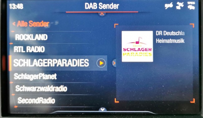

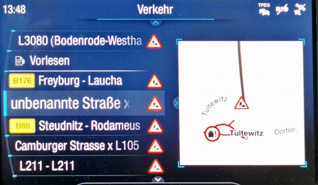

Ich habe jetzt erstmalig TPEG in einem MAN LKW gesehen. Das Navi ließ sich wie die ganze Einheit gut bedienen, der DAB Empfang war mit der Antenne oben drauf logischerweise sehr gut. Das man Google Maps schlägt habe ich erwartet aber das ist sogar noch genauer wie mein Car-Net von VW. Traurig ist das dieser Standard der Verkehrssicherheit dienend nicht gleich mit verpflichtend wurde. Das LKW Navi weist den Fahrer auch darauf hin das er beispielsweise eine Straße nicht befahren darf oder die Brücken zu klein sind.
