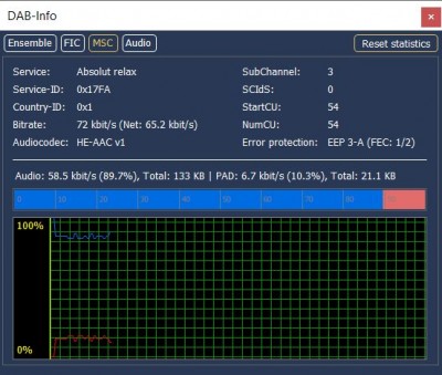

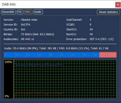

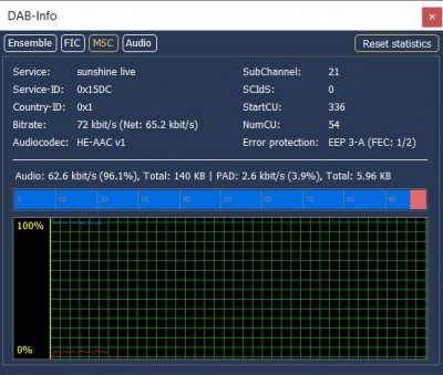

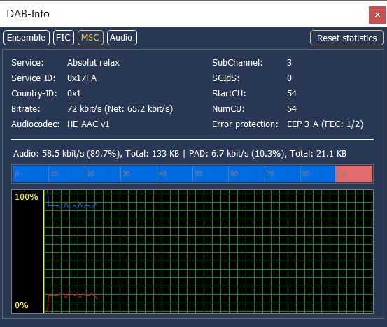

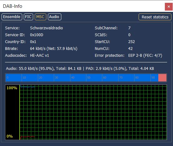

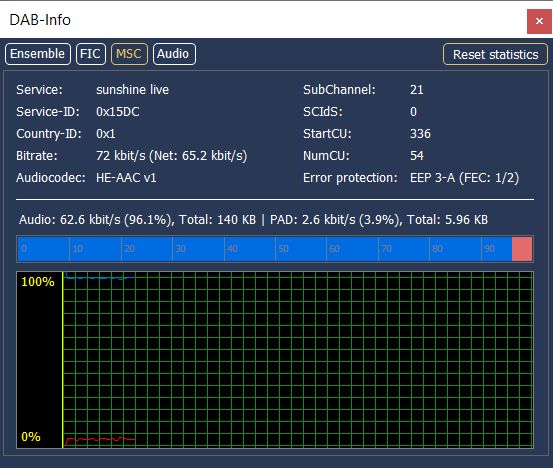

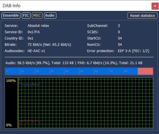

Die Datenraten sieht man am Besten im DAB Info Fenster des DABplayers.
Der Anteil PAD ist das was fuer die Slideshow verwendet wird. Die PAD Datenrate ist teilweise dynamisch. Bei Absolut relax immer eine ganz kurze Pause zwischen den Bildern.
Wie man sieht, Absolut relax hat eine sehr hohe Datenrate fuer die Slideshow, Schwarzwald, ssl (und auch alle anderen) eine sehr niedrige.
Dennoch ist ssl der am schlechtesten klingende Sender ueberhaupt. Hat halt nicht nur was mit der Datenrate zu tun, sondern auch sehr viel mit dem Soundprocessing. Hoert man sich Absolut relax ueber Kopfhoerer an, erkennt man, dass im Mitten und Hochtonbereich eine Phasendrehung drin ist, die ein AAC Encoder mit so niedriger Audiodatenrate ueberhaupt nicht mag und dann schlieren / saeuseln im Ton erzeugt. Der Encoder kann den linken und rechten Tonkanal dann nicht gebuendelt bearbeiten da zu sehr unterschiedliche Toene links und rechts. Es kingt dann als haette das Programm viel weniger Audiodatenrate als es tatsaechlich hat. ssl kann ich mir gar nicht ueber Kopfhoerer antun, da bekomme ich Kopfschmerzen wegen der ganzen Klangverbiegungen und Phasenausloeschungen, die sich bei ssl immer abhaengig / dynamisch vom Frequenzanteil im Ton aendert. Auf UKW klingt ssl hier TOP. Auf Sat klingt er genauso grausam wie auf DAB+.
ARpad.jpg [ 54.28 KiB | 4383-mal betrachtet ]
SWpad.jpg [ 54.48 KiB | 4383-mal betrachtet ]
sslpad.jpg [ 54.17 KiB | 4383-mal betrachtet ]
Diese Woche hat man wohl bemerkt, dass das Soundprocessing bei A relax nicht DAB+ tauglich war. Die Phasendrehungen im Mitten und Hochton sind nun nicht mehr und A relax klingt nach ueber einem Jahr endlich wieder sauber, vergleichbar mit A HOT. ;)
Die Datenrate fuer die Slideshow ist dabei, mit 9kbps, immer noch sehr hoch, es koennte also noch besser werden, wenn man sie wie bei A BELLA, A HOT und A OLDIE auf 3,3kbps absenkt.

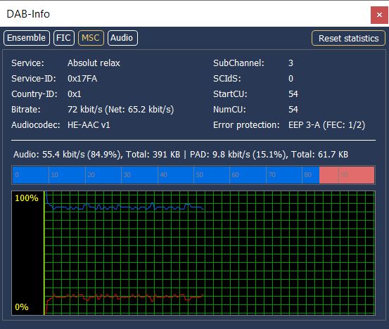

Die haben heute Vormittag am Optimod Soundprocessor rumgespielt. Anfangs war es fast linear mit einem Frequenzgang wie bei Hot, DLF Nova, NDR Blue usw., dann 9,36 Uhr mitten im Titel ploetzlich weniger Dynamik, weniger Bass, mehr Hoehen und das typische leichte UKW Radio Prozessingklingeln in den Hoehen. Scheint inzwischen an A Oldie angepasst worden zu sein. TOP ist richtig laut, teilweise bis an 0dB ran.
Die PAD Datenrate aber weiterhin hoch und dynamisch (von 6kbps bis 10kbps), wahrscheinlich ist der AAC Encoder weiterhin auf variable Bitrate eingestellt.
ArelaxPAD.jpg [ 54.97 KiB | 4195-mal betrachtet ]
