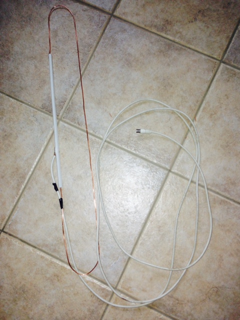

Frantec hat geschrieben:
Hallo,
Ich habe jetzt schon angefangen und mus sagen es funktioniert !
Die alte Wurfantenne ab, und ein Antennenkabel angelötet. Das ganze dann mit einer schnell gebauten Antenne aus 2,5mm kupferleitung und siehe da Kanal 5c kommt schon mal gut.
Die Antenne ist 63cm lang und als Schleife ähnlich dem Vorschlag von DPITTI hergestellt.
Soweit reichst erst mal für heute. Werde morgen mal was schöneres bauen.
Nochmals vielen Dank für die Anregungen und Hinweise.

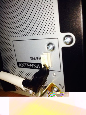

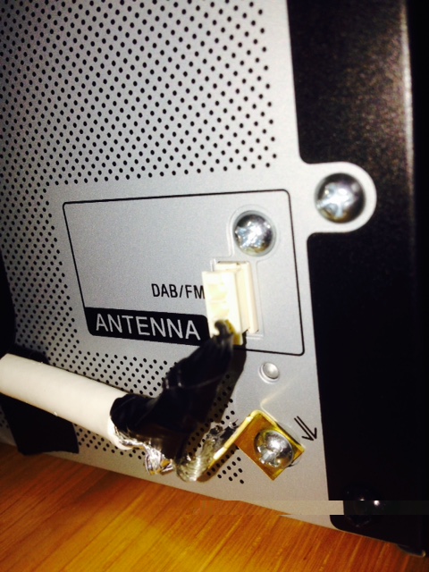

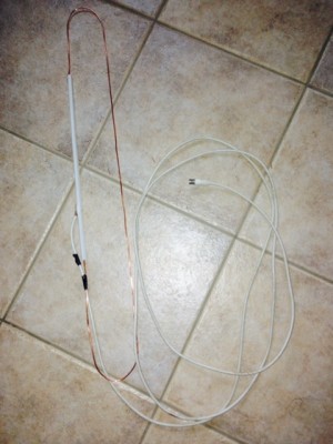

Hallo,
ich möchte hier jetzt mein Feedback zur Umbauaktion geben.
Als erstes, es fuktioniert gut bis sehr gut. In Stendal, 2 OG habe ich jetzt mit Ausrichtung eine Empfangsleistung auf Kanal 5c von ca. 80% gemäß meiner Anzeige im Sony-Gerät. Vorher am gleichen Standort mit Wurfantenne ca. 10 bis 20%.
Leider keinen Empfang auf Kanal 11c und auch schlecht UKW-Band. Das ist aber zur Zeit kein Problem.
Im Anhang noch 2 Fotos der Umsetzung. Antenne aus 2,5mm Kupferdraht hergestellt und Kabelanschluß am Gerät extern so das ein Rückbau möglich ist.
Das zeigt mir, das in einer Region so es laut Karte keinen Empfang gibt dieser doch vorhanden ist und das ein "Selbstumbau eine dab-Radios zu einem Empfangsgerät" möglich ist.
MfG
Frank
FullSizeRender1.jpg [ 124.93 KiB | 6368-mal betrachtet ]
FullSizeRender2.jpg [ 113.07 KiB | 6368-mal betrachtet ]
