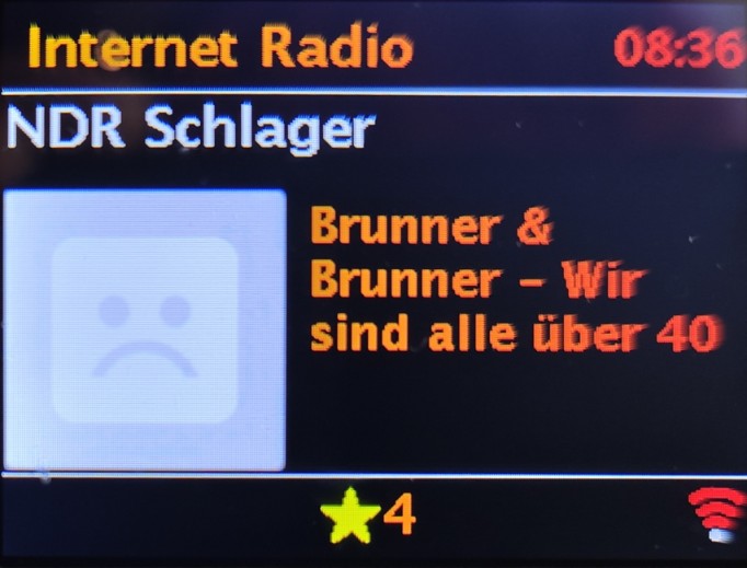

Es steht mal wieder ein Wechsel an. Beim letzten Mal wurden alle meine FS Geräte glücklicherweise mitgenommen. Natürlich musste alles neu eingerichtet werden. Dieses Mal kündigt es sich durch weg bleiben Logos bei allen Programmen an:
IMG_20241030_083637_copy_682x519.jpg [ 61.91 KiB | 12452-mal betrachtet ]
