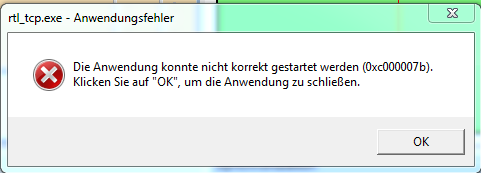

Ich benutze mittlerweile die V. 1.0.0.1 DAB only. Es sind beide Visual C++ 2015 installiert, also x64 sowie x86. Daran kann es nicht liegen.

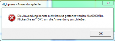

Genau mit dieser exe-Datei gibt es bei mir Probleme.
Unbenannt.PNG [ 15.9 KiB | 9760-mal betrachtet ]
