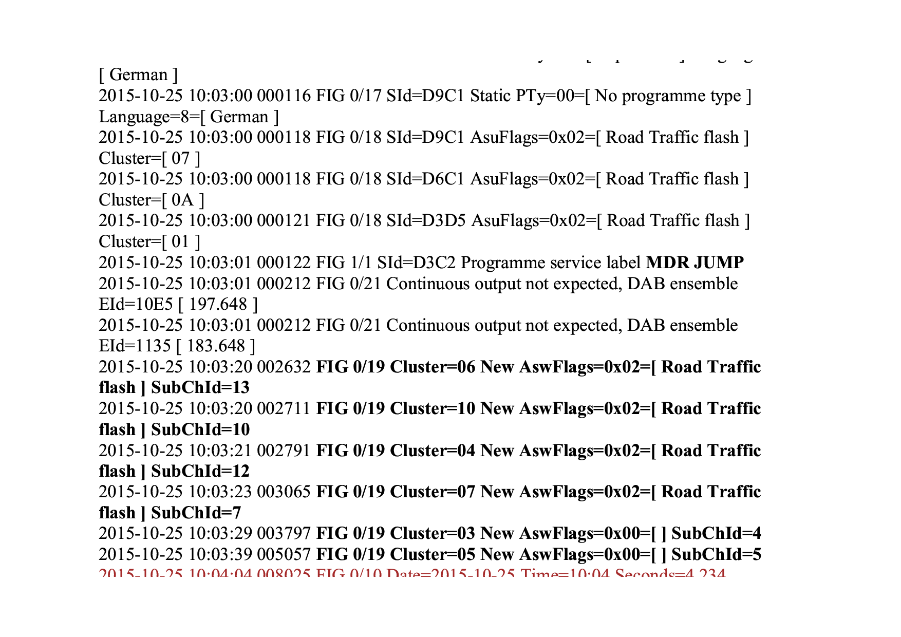

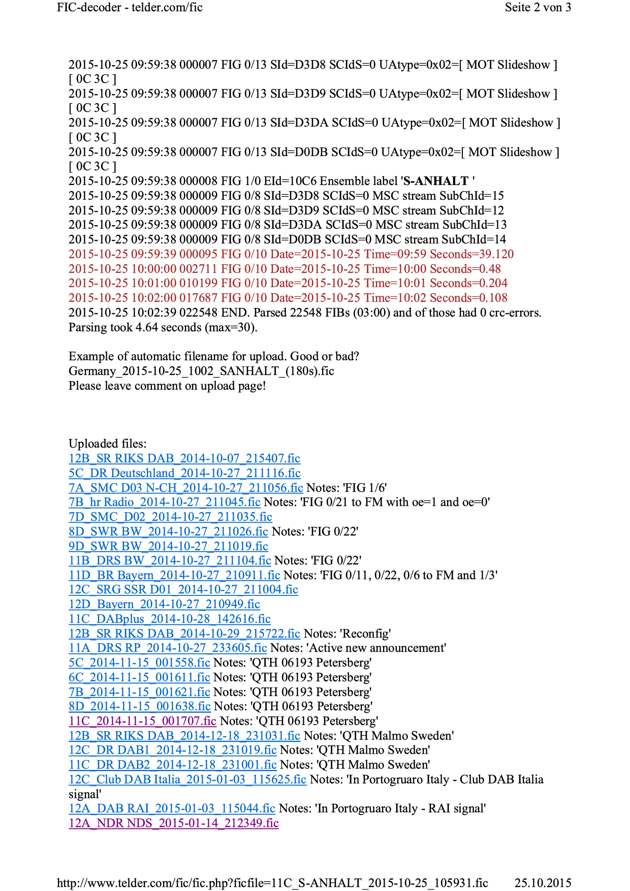

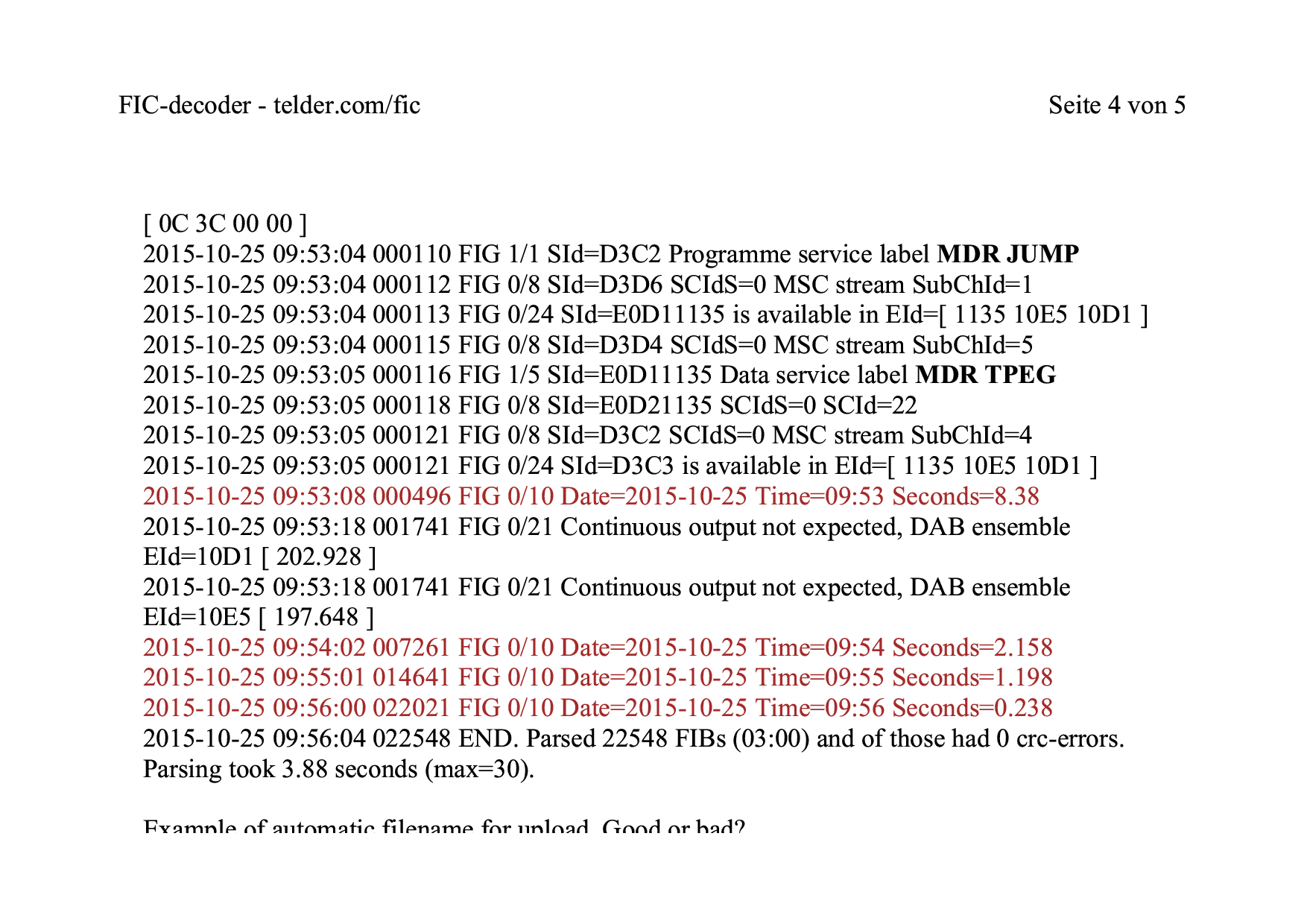

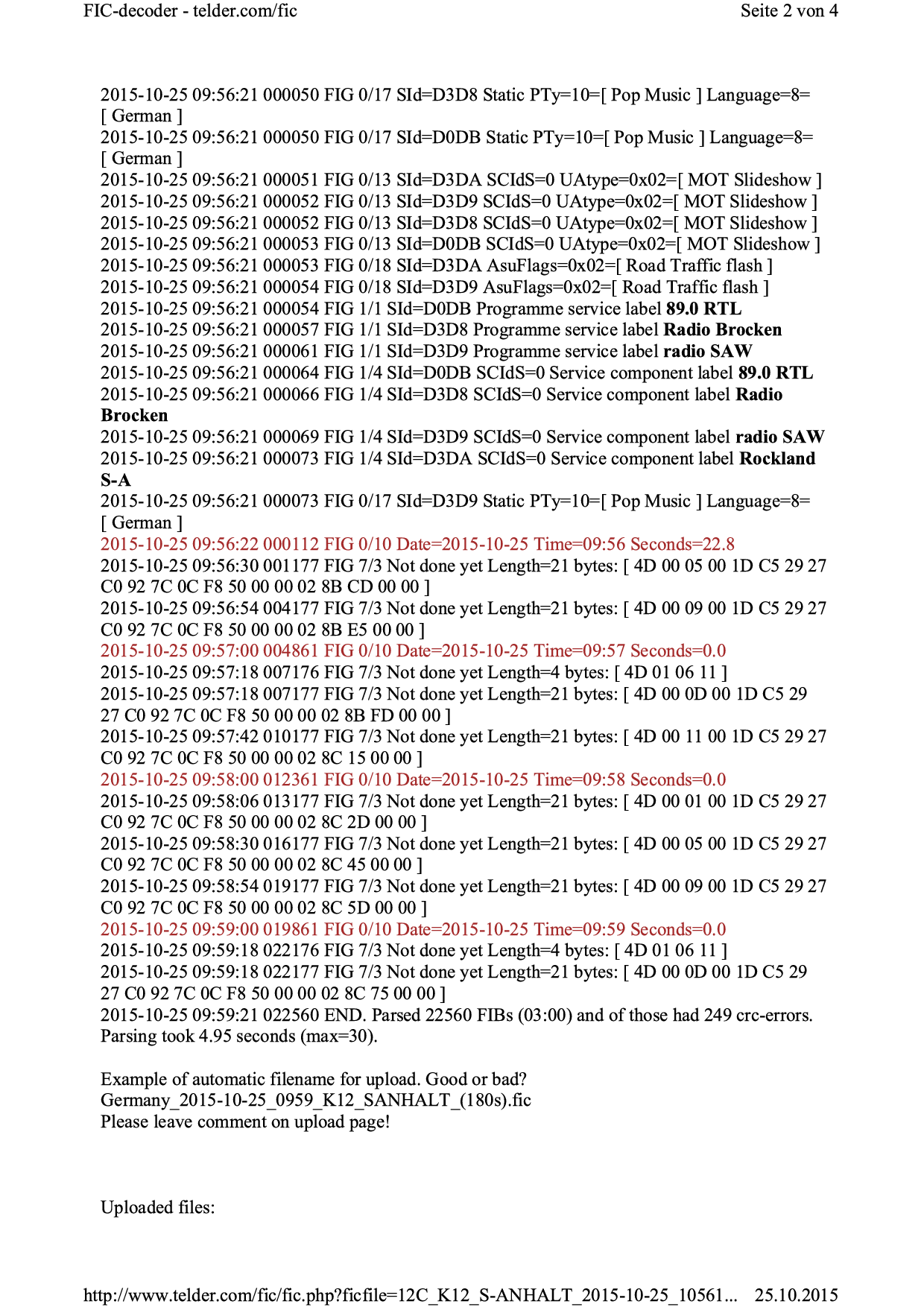

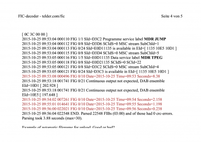

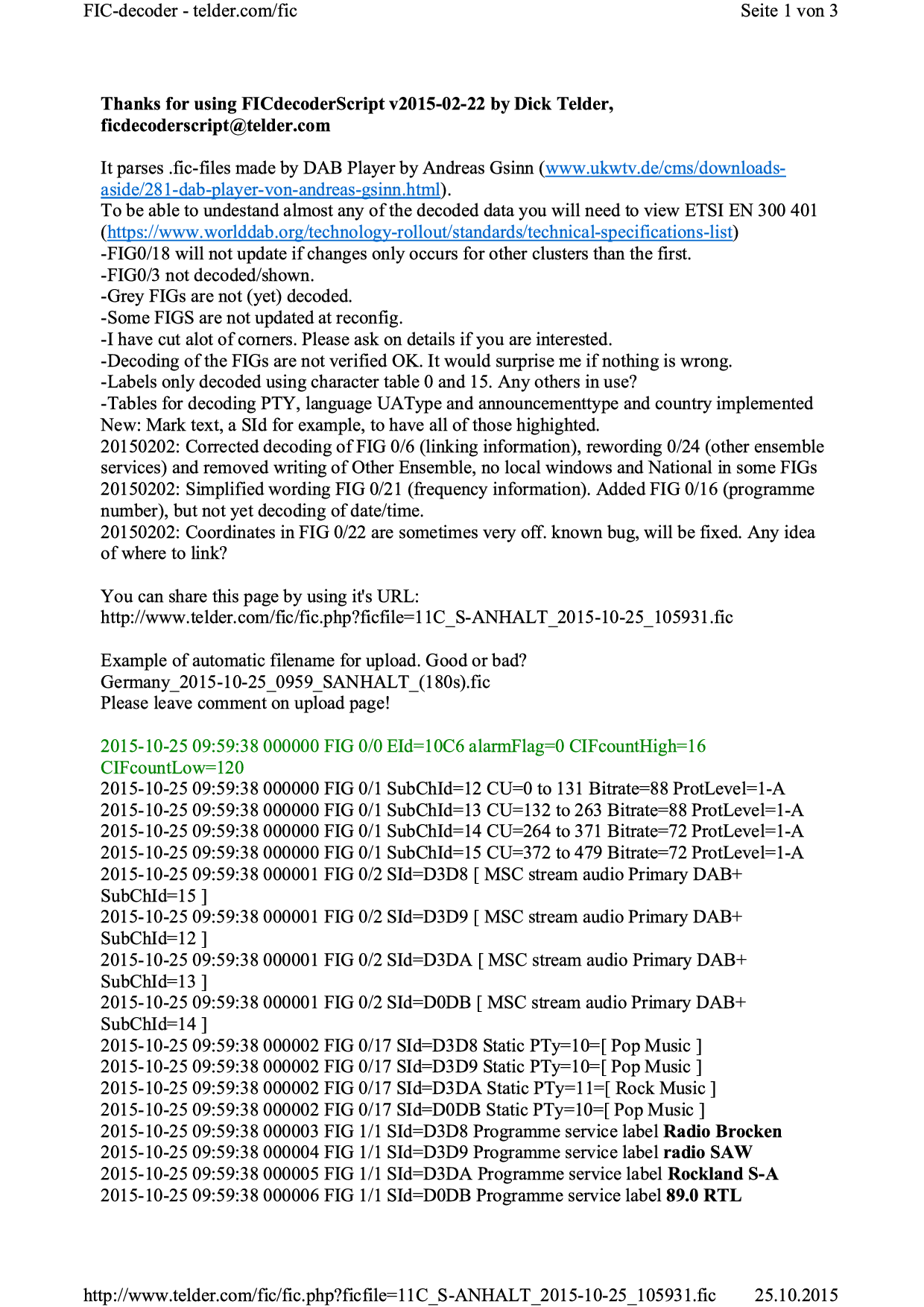

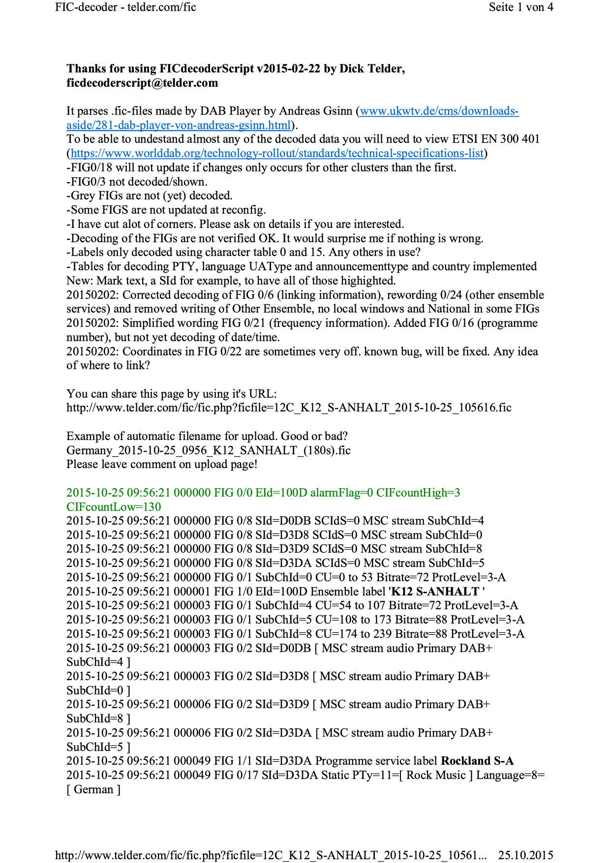

Wolle hat mir sehr geholfen, die FIG Daten zu beschaffen. Vielen Dank an Wolle.
Hier mal das Ergebnis vom 11C+12C. Es sind keine Frequenzen in FIG 0/21 eingetragen. Damit ist nur eine aktive Weiterschaltung innerhalb des SFN möglich.11C in 12C nur wenn neu scannt oder manuell umschaltet wird? Ist das so? Die Enseblenamen und EId sind von 11C+12C auch unterschiedlich.
Beim MDR 6B+9A gibt es diese Umschalteinträge für die beiden anderen Länder SFN Kanäle!

Gut das es Wolle hier gibt. Mir ist das etwas zu hoch.
Ich kann nur sagen das sämtliche Radios von 11C auf 12C automatisch wechseln. Wenn auf UKW ein Signal vorhanden ist schalten Autoradios vorher nochmal dahin. Portable Geräte wechseln nur den Kanal ohne UKW zu verwenden.
Was mich am 12C ärgert, SAW und Rockland signalisieren TP Verkehrsnachrichten und es funktioniert nicht. Somit denkt das Radio da ist was aber es kommt nie was. Bei 11C gibt es das nicht. Da wird dann zum stärksten UKW Sender durchgestellt. 12C sollte schon ewig abgeschaltet werden. Warum wieso und wie lange das noch läuft weiss auch keiner.

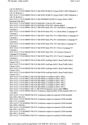

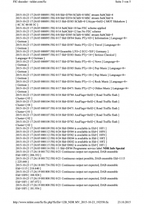

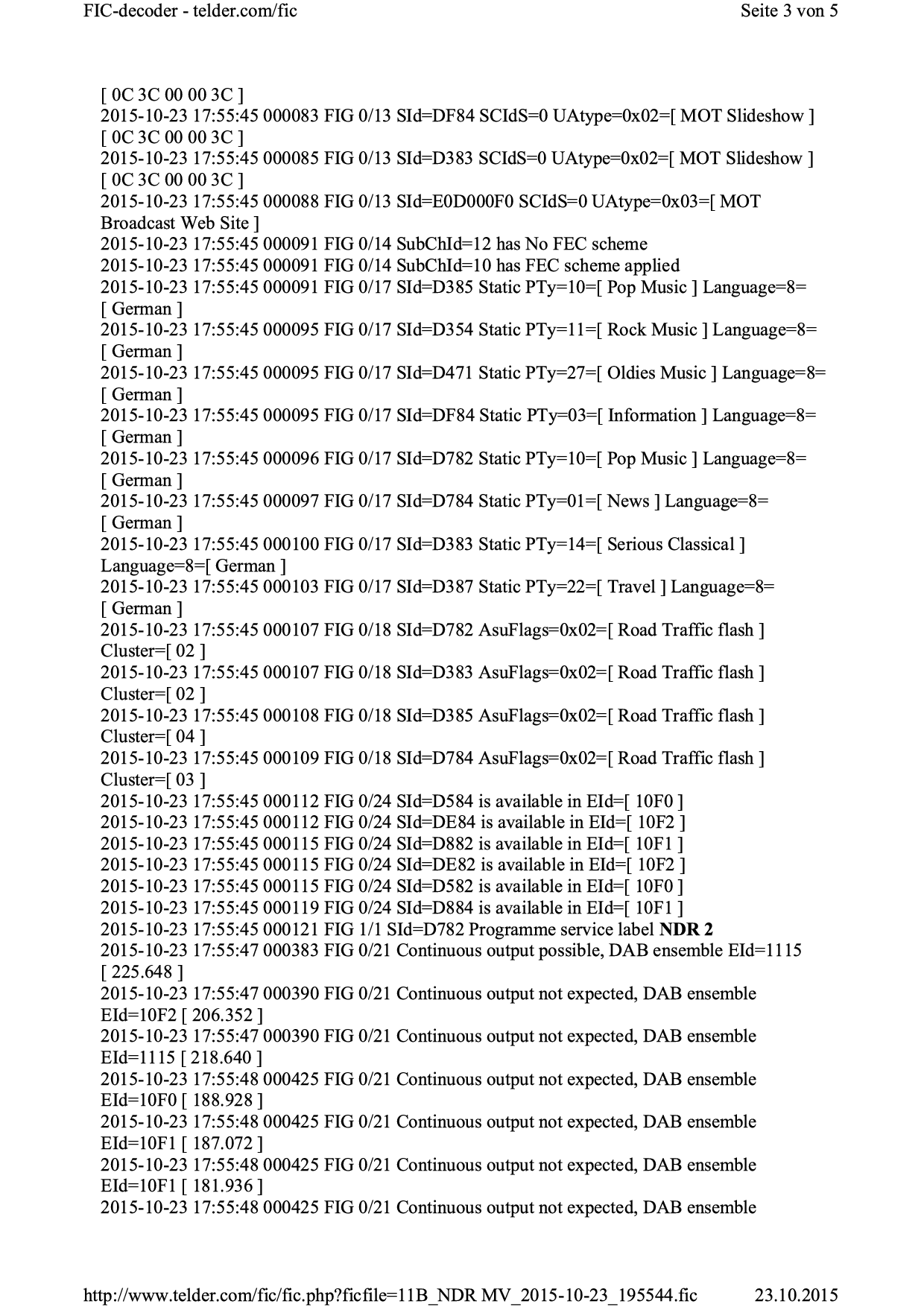

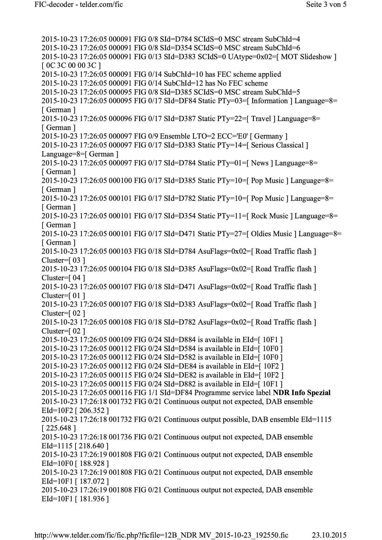

Warum ich mit Wolle den ganzen Aufwand betrieben habe ist die Untersuchung eines eventuell falschen Eintrages im Rostocker NDR Mux 11B.
In der Rostocker 0/21 Liste verweist der Empfang Output possible auf die Schweriner Frequenz 225,648 Mhz und nicht auf die eigene Rostocker 218,640 Mhz.
Im Schweriner Mux ist es richtig Output possible ist die 225,648 Mhz und Output not expected auf Rostock 218,640 Mhz.
Der NDR Mux in MV hat die EId=1115
FIC-decoder - NDR 12B abends 23.10.2015.png [ 218.97 KiB | 4201-mal betrachtet ]
FIC-decoder NDR 11B abends 23.10.2015.png [ 211.73 KiB | 4201-mal betrachtet ]
