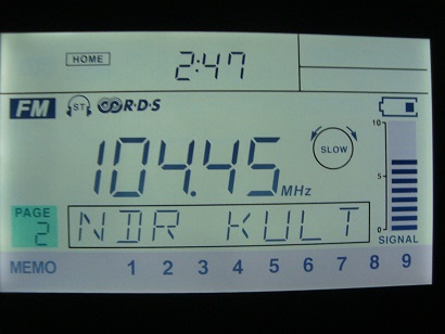

war sehr aufschlussreich letzte Nacht.
zunächst wurde der RDS Coder (und vermutl. auch der Soundprocessor) abgeklemmt und es gab die NDR Ansage mit Hinweis auf Wartungsarbeiten in stereo und direkt aus dem Senderaum.
diese gibt es sonst nur bei Großsendeanlagen wie Moorfleet und dem Bungsberg und manchmal nicht mal mehr da!
lief auf bedein Frequenzen.
2:06:50 ging dann zunächst die 90,9 MHz mit N.JOY (um die Zeit aber 1Live-Junge Nacht) aus
2:07:02 ging auch die 104,5 von NDR 1 (um die Zeit aber MDR Hitnacht) aus
die 104,4 brachte mir NDR Kultur aus Stadthagen in leicht angerauschtem Stereo mit RDS sowie N-JOY Güstrow
der liegt sonst etwas versteckt zwischen den starken BBRadio 104,3 und NDR 1 Mölln 104,5
auf 104,6 wegselten sich Antenne Nds und RTL Berlin ab, vertikal kam zudem Radio Soft DK.
auf 90,9 kam schwach NDR 1 aus Hannover und auf 90,8 Dänemark sehr gut
DAB war wohl gar nicht aus oder der Bungsberg sprang dafür ein, ich habe eine Stelle wo
Lübeck 9D nur abgehackt kommt, und da lief der 9A die ganze Zeit über sauber durch.
das Signal hat sich bis 3 Uhr nicht verschlechtert.

BeitragVerfasst: Di 21. Mär 2023, 13:36
die Arbeiten in Mölln wurden itzt beendet oder unterbrochen.
104,5 MHz kam ebend zurück. 90,9 war (wie gestern auch) nicht aus sondern lief die ganze Zeit weiter
nachdem gestern nicht viel ging, kam heute allerhand.
104,3 MHz - BB Radio Prignitz - Pritzwalk/ Buchholz 4
104.3 MHz - UNID
104.4 MHz - N-JOY vom NDR - Lüssow OT Strenz 4ST
104.4 MHz - NDR Kultur - Stadthagen / Bückeberg 4f.
104,6 MHz - Antenne Niedersachsen - Otterndorf 3-4f.
104.6 MHz - 104.6 RTL Berlin - FT Alexanderplatz 2-3
104.6 MHz - UNID
Stadthagen sollte eigentloich auch abgeschaltet sein, war es aber nicht oder zumindst nicht länger
