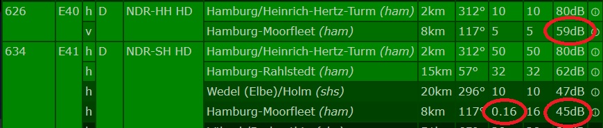

außerdem stimmt das mit dem gleichwertigem Empfang ja nicht mal!
der E40 kommt mit 5 kW rund aus Moorfleet. der E41 stark gerichtet
von dem E41 aus Moorfleet gehen nach Westen nur paar 100 W raus.
im Übrigen sendet der E40 in Moorfleet ja vertikal, der E41 horizontal
von gleichwertigem Empfang zu sprechen grenzt an Augenwischerei.
für Leute mit einer Zimmerantenne (Stabantenne) wird es schlechter
HH Muxe E40 und E41.jpg [ 71.01 KiB | 4570-mal betrachtet ]

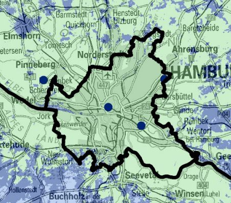

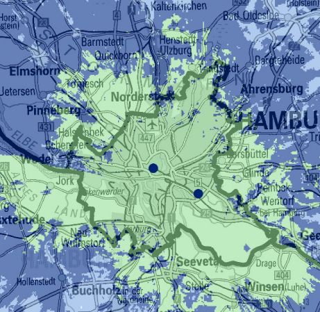

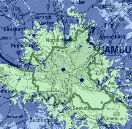

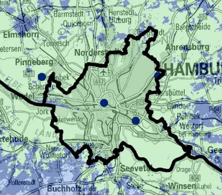

Der K41 geht wegen der Standorte Hoeltigbaum und Wedel, laut NDR Prognoseberechnungen, in Hamburg sogar besser, insbesondere im Norden und Westen der Stadt.
Ueber die K41 In Door Empfangsverhaeltnisse in Hamburg brauchst du dir wirklich keine Sorgen machen.

K40.jpg [ 67.48 KiB | 4565-mal betrachtet ]
K41.jpg [ 64.42 KiB | 4565-mal betrachtet ]

und man sieht sehr schön auf dieser KArte dass sich in Glinde, Reinbek, Woltorf, Friedrichsruh und Aumühle der Empfang verschlechtern wird. ebenso in Geesthacht.
v.a. für die die mit einer Philips Stabantenne auf dem Schrank empfangen.
ebenso südlich im Bereich Buchholz i/d NH. der K41 hat ja demnach sogar indoor Lücken im Elbtal östl. von Wedel!
