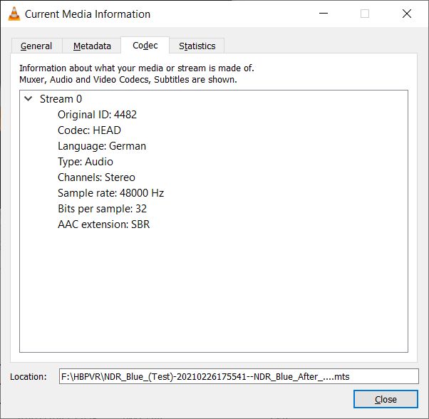

Ok, hab's dann doch mal am Xoro eingelesen und aufgenommen.
AAC mit SBR und scheinbar 96kbps duerfte das sein.
Scheinbar weil die Xoro .mts Filegroesse 756kbps entspricht, VLC als Streaminfo aber 96kbps, HEAD mit SBR anzeigt.
Es wird der EPG fuer die Radioprogramme mitgesendet.
Die NDR 1 MV Version ist die aus Schwerin. Es gibt nur einen Multiplexer je Bundesland.

Tut mir leid das ist das was ich zuerst im Menü gesehen habe.
Bin vorhin noch einen Schritt weiter gegangen und sehe dort eine Audio Bit Rate
schwankend von 85-112 kbit/s…
Nun sollte es wohl klar sein !
