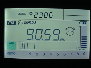

vergangene Nacht war mal eine der seltenen Gelegenheiten wo ich die 90,6 mal mit RDS bekommen habe...
‎Gestern, ‎7. ‎Juni ‎2024, ‏‎230618.JPG [ 35.06 KiB | 4216-mal betrachtet ]
war wahrscheinlich auch das letzte Mal.
