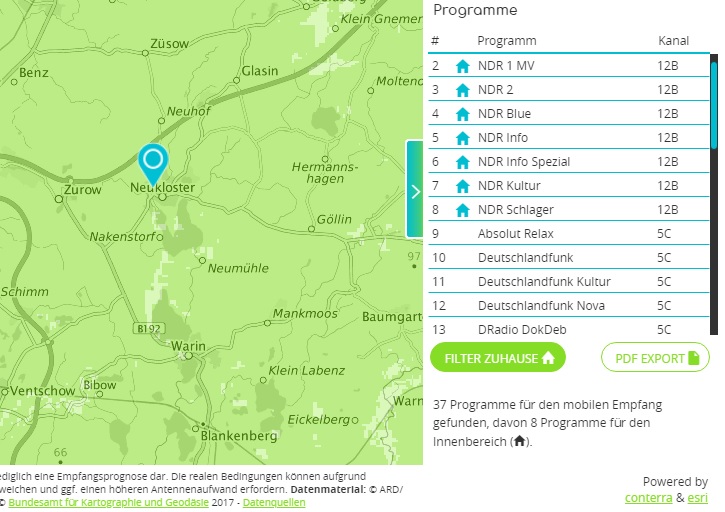

kurios ist die Abschaltung von Neukloster schon vor dem Hintergrund, dass in Neukloster indoor im EG nur der NDR geht:
https://www.dabplus.de/empfang/
https://s02-digitalradio.conterra.de/re ... .088591406
Neukloster DAB 5C.jpg [ 118.81 KiB | 3458-mal betrachtet ]
lt. Empfangsprognose geht der DLF nur mobil im Auto. wenn man auf "FILTER ZUHAUSE" klickt, verschwinden die 13 Programme aus dem 5C und es bleiben mit dem Haus-Symbol nur die 8 NDR Programme übriG!!
Wismar ist dort schon zu weit weg und zu leistungsschwach und blendet in diese Richtung hin aus , Schwerin/Rostock/LÜbeck liegen alle "hinterm Berg". da fehlt der Diedrichshagener Berg für den 5C.
BeitragVerfasst: Fr 7. Jun 2024, 18:56
Beiträge: 7786
Da wohnt halt kaum jemand. Wenn man diese kaum jemand mit den doch ueberschauberen Einschaltquoten rechnet sind es so gut wie niemand, was uebrig bleibt. Dafuer einen eigenen Sender nur fuer In Door, wird's beim BMux wohl nie geben.
Die Frage ist eher, warum der NDR da besser gehen soll, bei gleichen Sendeleistungen, der umliegenden Standorte und bei gleichem PL.
Ist wohl eher der unterschiedlichen Sichtweise des DRadio und des NDR geschuldet, welche Pegel fuer In Door noch ausreichen und welche nicht.
Das du mit deinem Diedrichshagener Berg, der deiner Meinung nach im 5C fehlt, voellig daneben liegst, zeigt ein Blick in die 11B Prognose. Kein 11B Empfang in Neukloster, nicht mal mobil.

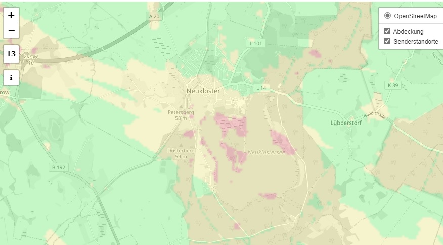

BeitragVerfasst: Fr 7. Jun 2024, 20:15
ich bin zwar froh dass dieser unsinnige Störsender endlich weg ist, der mir seit über 20 Jahren den WDR 5-Empfang anzischelt, aber so ganz nachvollziehen kann ich es trotzdem nicht, dass man einerseits bei DAB soviel Wert auf deep indoor Empfang legt, aber andererseits lt. Empfangsprognose dort gar kein indoor Empfang gegeben ist des 1.BM.
auch die Karte von nicoco sieht in Neukloster was den 5C betrifft übel aus. teilweise sogar rot mitten im Stadtgebiet
der NDR sieht da etwas besser aus und das liegt dann wohl doch an den 600 Watt mehr in Wismar
https://dabmap.nicocoweb.de/
5C Neukloster.jpg [ 85.99 KiB | 3442-mal betrachtet ]
12B Neukloster.jpg [ 85.16 KiB | 3442-mal betrachtet ]
BeitragVerfasst: Fr 7. Jun 2024, 20:23
Das liegt an den 600 Watt mehr und daran, dass die Karten des NDR für Fehlerschutz 2A definiert sind, da der NDR ja durchgängig in 2A sendet, abgesehen vom Pasewalker Mux.
Die Dlf-Programme werden in der Realität etwas besser gehen als von der Prognose angezeigt, da die des 5C für Fehlerschutz 3A ausgelegt ist, da die Mehrheit mit 3A sendet.
