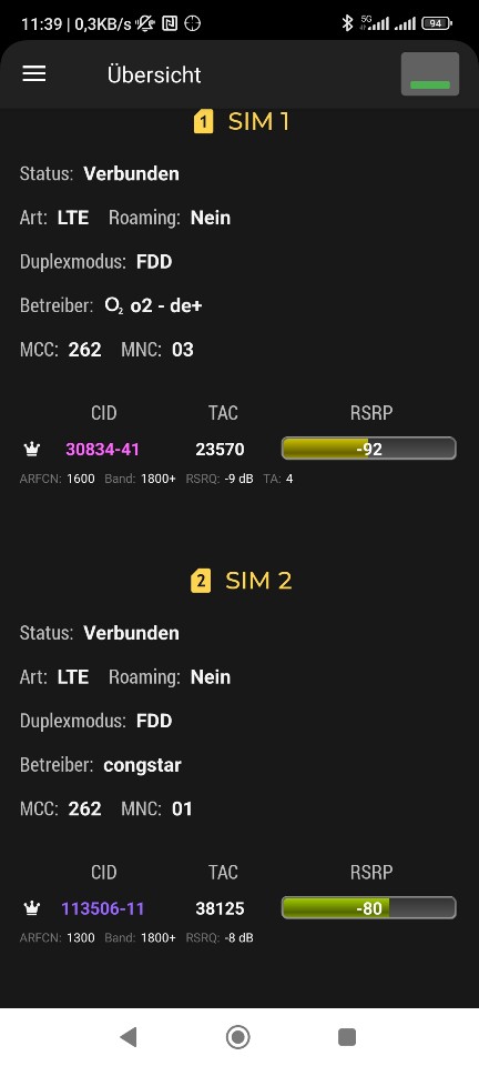

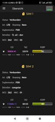

Ich habe es gerade mal bei direkter Sicht geschafft die o2 Zelle zu loggen und die von der Telekom direkt darüber. Der Unterschied wird sehr viel größer wenn man sich entfernt. Beide sind 1800MHz. Früher mit den alten Antennen war o2 stärker als die Telekom.
Screenshot_2023-02-26-11-39-56-003_com.signalmonitoring.gsmsignalmonitoringpro_copy_432x960.jpg
Screenshot_2023-02-26-11-39-56-003_com.signalmonitoring.gsmsignalmonitoringpro_copy_432x960.jpg [ 46.17 KiB | 2657-mal betrachtet ]

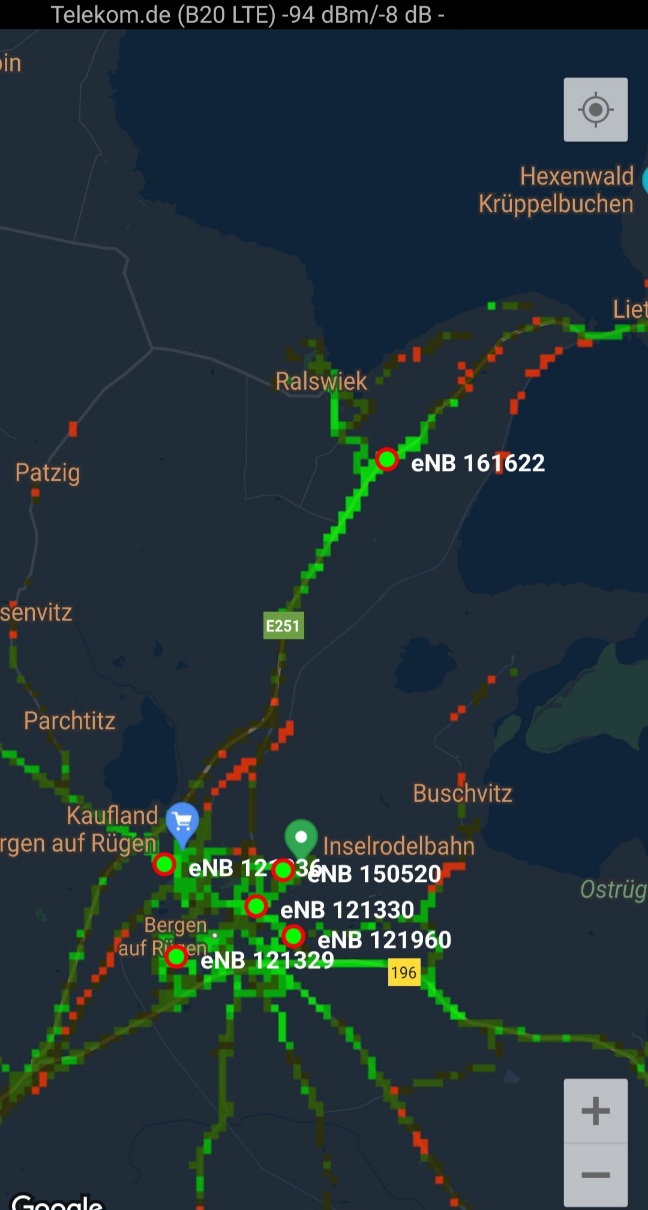

Beiträge: 5444
Im CellMapper sieht man aber schön, wie der Empfang dort etwas schwächelt.
Ein neuer Standort scheint angebracht.
Screenshot_20230310_210757_CellMapper.jpg [ 122.26 KiB | 2579-mal betrachtet ]
