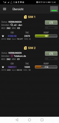

Tatsächlich habe ich bei o2 in meiner Umgebung schon öfter LTE 700MHz gesehen.
Die 900MHz erreichten noch nie die 10MBit/s. Um die 30MBit/s konnte ich auf einem anderen in dem Bereich schon erreichen aber dort ist mittlerweile auf LTE+ erweitert.
Die 800MHz kamen hier schon mit knapp 40MBit/s an. Mittlerweile geht es manchmal auf 3MBit/s runter und dann zieht der Router wohl die Notbremse. Die Hochfrequenzen von 1800MHz wo über 80MBit/s bereit stehen schaffen es nicht zu mir. Da ist höchstens im GSM Bereich mit 1 - 2 Balken was zu holen.
Screenshot_20210302_123629_com.signalmonitoring.gsmsignalmonitoringpro.jpg [ 233.45 KiB | 4447-mal betrachtet ]
Screenshot_20210302_123346_com.signalmonitoring.gsmsignalmonitoringpro.jpg [ 233.15 KiB | 4447-mal betrachtet ]
Screenshot_20210302_124044_com.signalmonitoring.gsmsignalmonitoringpro.jpg [ 230.99 KiB | 4447-mal betrachtet ]

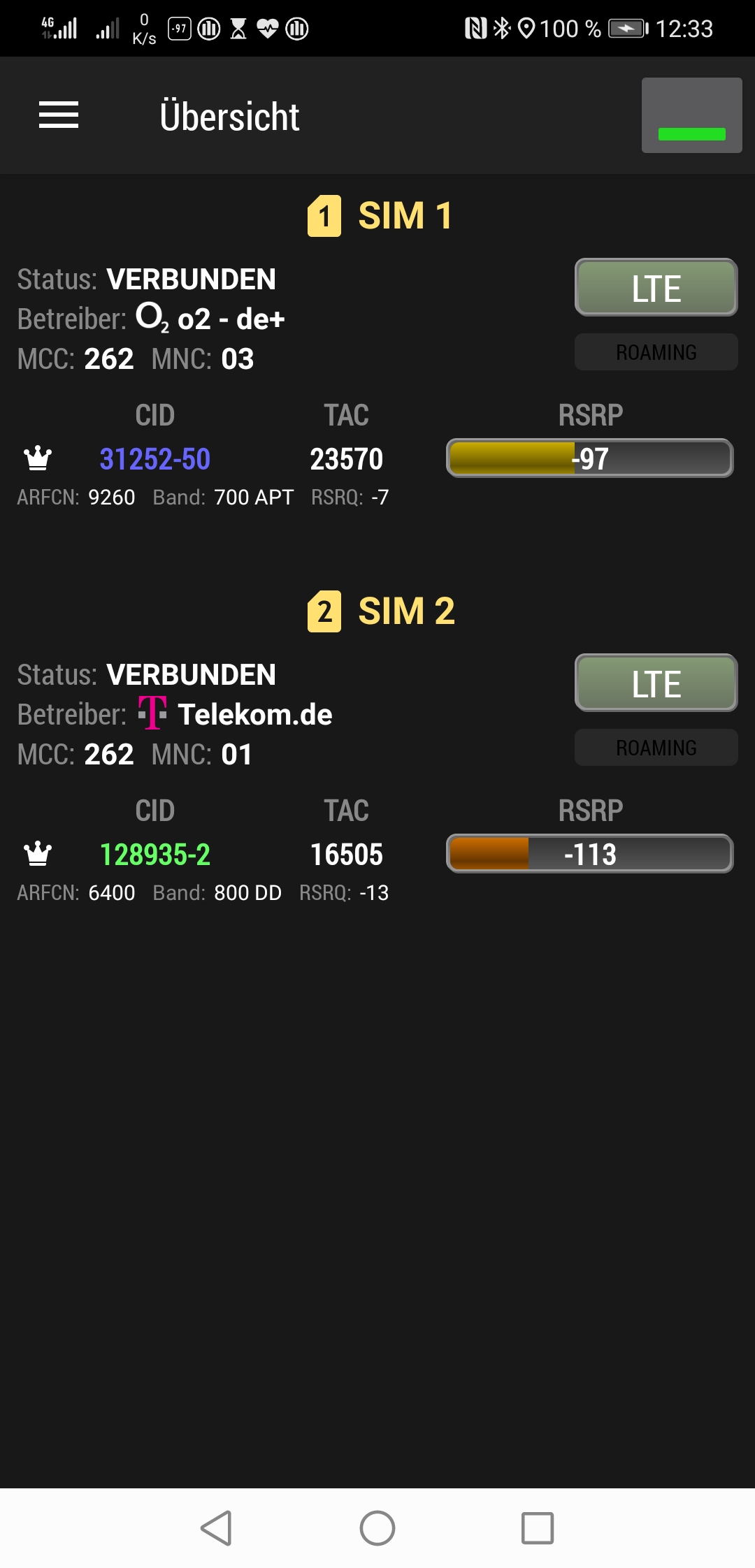

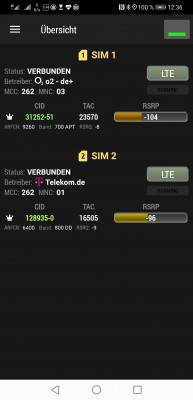

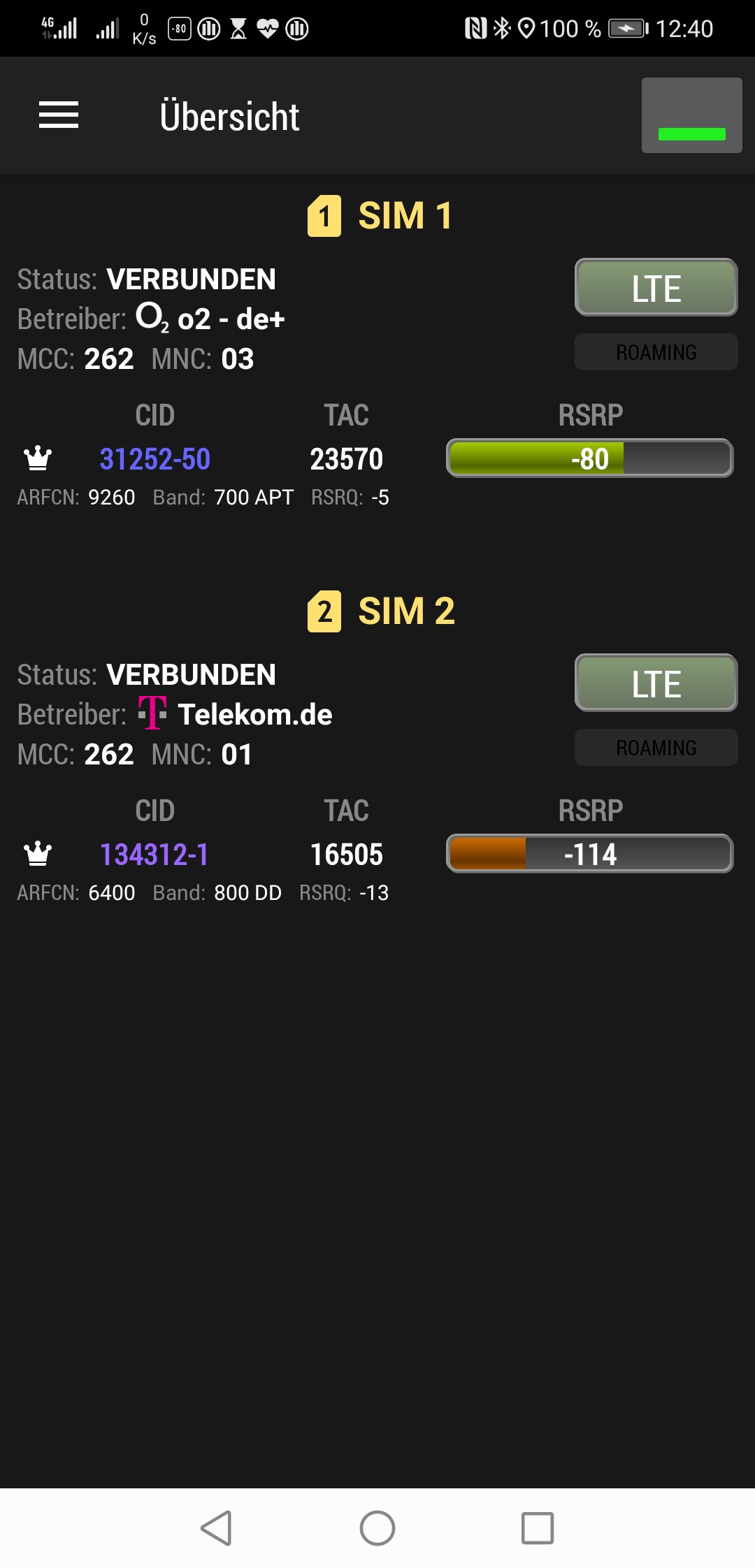

​Bei o2 wird nun in 06647 Wischroda zusätzlich zu GSM 900MHz und LTE 800MHz auch noch mit LTE 700MHz gearbeitet. Die haben die neue Technik mit einem Seil nach oben transportiert. Damit sind die die ersten in unserer Gegend mit LTE auf 700MHz. Auch an anderen in der etwas weiteren Umgebung ist o2 bereits auf dem Band aktiv. An der Reichweite hat sich nichts getan, sie war auch vorher recht ordentlich. Wenn beide LTE nicht mehr gehen gibt es noch GSM bevor es dann zur Netzsuche geht. Mal geht das eine, mal das andere LTE. Bei den beiden o2 SIM Karten in meinem Handy wird wild durcheinander geschaltet. Die Bildersammlung zeigt bis zur Standortbescheinigung vom 12.11.2020 den alten Zustand, danach den aktuellen Zustand. Den Sinn habe ich immer noch nicht verstanden. Der Speedtest bei einem Bekannten 15km weg ist mit 35MBit/s im LTE Router FritzBox 6850 etwas besser geworden. Der nutzt nach wie vor 800MHz, könnte aber auch die 700MHz LTE. Ohne den ehemaligen E-Plus Standort ist bei ihm unten kein LTE Empfang von o2 möglich. Selbst GSM geht bei allen Betreibern wenn überhaupt draußen.
Vielleicht kann mir jemand mal erklären warum der Standort gerade so wichtig war? Da gibt es sehr viele andere offene Baustellen.
https://photos.google.com/share/AF1QipO ... dQNTROSGd3

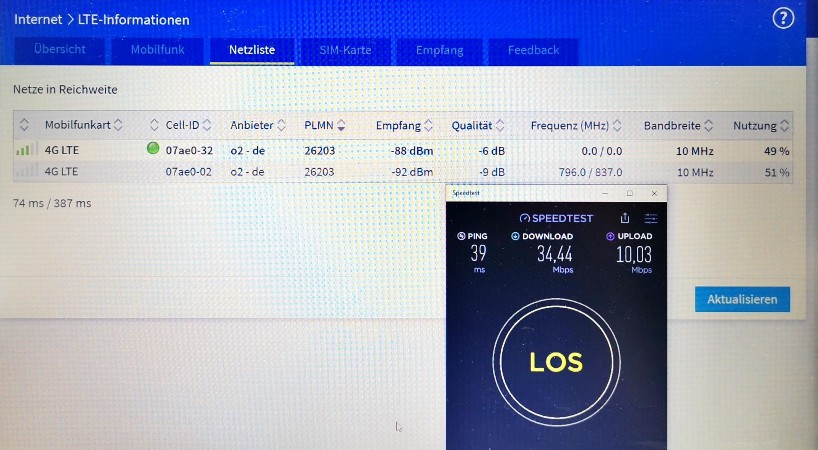

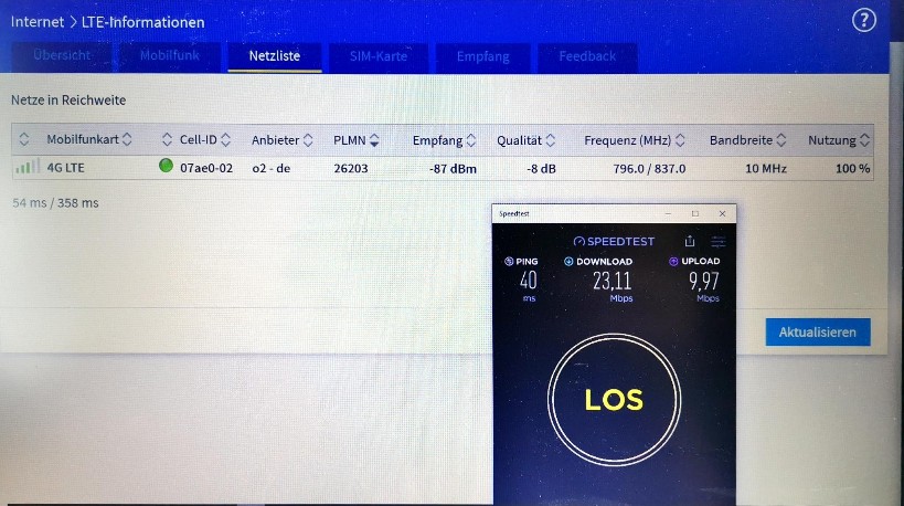

Seit Freitag ist für die FritzBox 6850 wieder die manuelle Frequenzwahl möglich. Das gibt mir die Chance vom Standort 06647 Wischroda die 700MHz und 800MHz LTE getrennt zu testen. Generell springt die Box bevorzugt auf 800MHz an und sucht sich dann die bessere also gegebenfalls schnellere Verbindung beispielsweise wenn verfügbar einen Sender mit 15MHz Bandbreite im höheren Band. Die Tests wurden etwas entfernt und ohne Störungen durch andere Standorte durchgeführt. Erwartungsgemäß sind die 700MHz sicher wegen geringerer Verfügbarkeit an Geräten deutlich besser nutzbar. Auch hier startete der Router auf 800MHz und stellte dann zu 700MHz um. Frühere Speedtests zum Start nach dem ersten Umbau des Senders als es nur 800MHz LTE gab fielen noch viel besser aus. Der Speedtest wurde per Laptop mit LAN Kabel durchgeführt.
2021_06_06 17_19 Office Lens_copy_819x458.jpg [ 99.2 KiB | 4092-mal betrachtet ]
2021_06_06 17_24 Office Lens_copy_818x450.jpg [ 100.2 KiB | 4092-mal betrachtet ]
