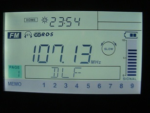

BeitragVerfasst: So 24. Sep 2023, 11:16
Neukloster 90,6 hat auch den "Neuen"
DSC03533.JPG [ 44.19 KiB | 8306-mal betrachtet ]
DSC03536.JPG [ 45.25 KiB | 8306-mal betrachtet ]

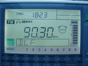

BeitragVerfasst: Do 28. Mär 2024, 20:19
der Vollständigkeit halber sei noch ein Bild der 90,3 Westerland nachgereicht.
in Keitum (Ostdörfer) zischelt bereits NDR Hamburg Welle den DLF kräftig weg.
Garding, Heide, Itzehoe und flensburg hatte ich leider vergessen zu überprüfen.
