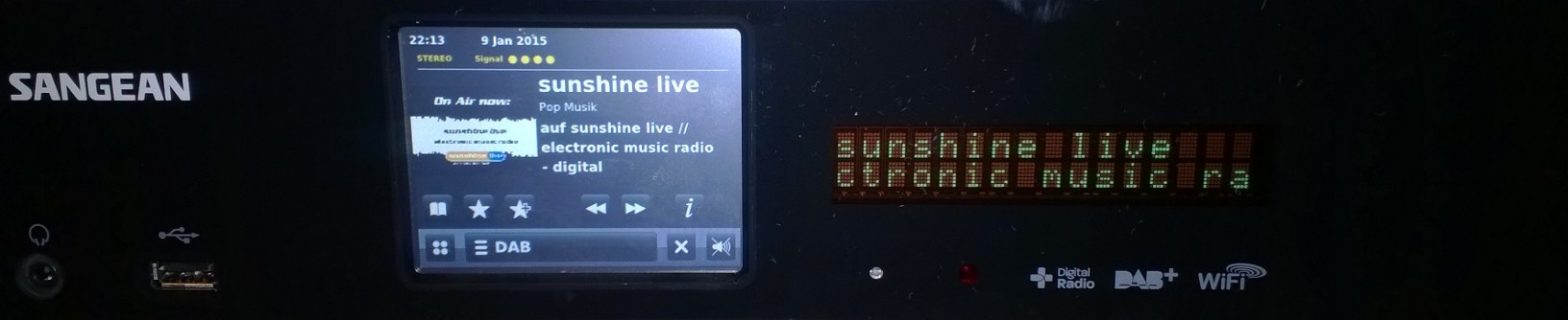

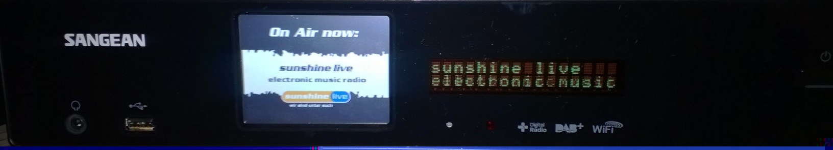

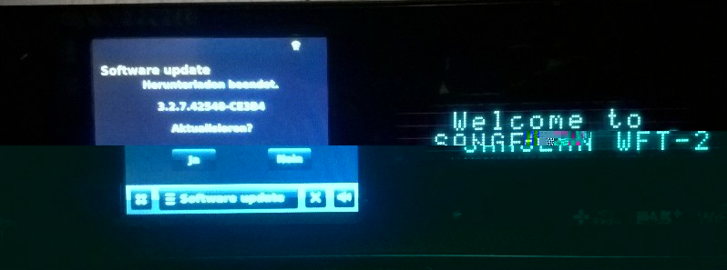

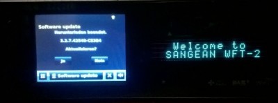

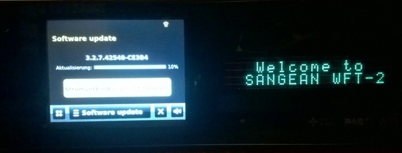

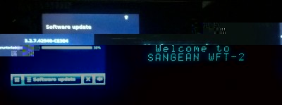

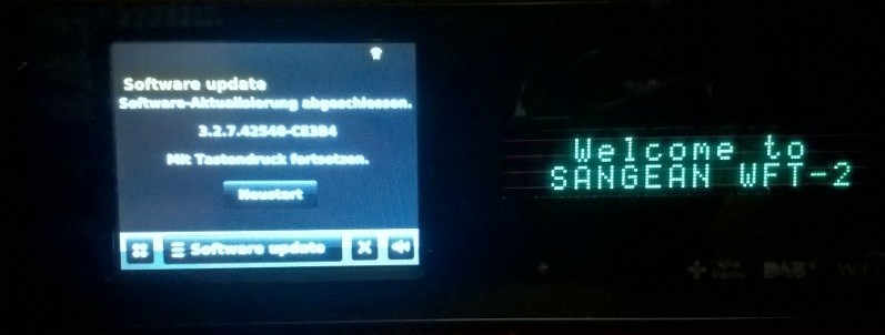

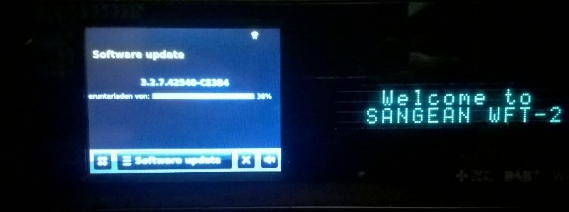

Mein erster Stereoanlagen Adapter, das Dual DAB 2A sollte ersetzt werden. Das Dual hatte eine schöne grosse Uhr die leider jetzt fehlt. Das ganze ist eine Mischung aus Sangean WFR-29C und Dual DAB50 samt von beiden Geräten besten Funktionen. Verbaut ist ein FS2028 Empfangschip der das Dual DAB50 mit gleichen Chip in weit in den Schatten stellt. Gern hätte ich ein Vergleichsfoto gemacht, aber den Dual brach der Empfang vollkommen ein als ich mit diesem Gerät zu nahe kam. Im Menü fiel mir auf das eine automatische Aktualisierung angeboten wird. Also erstmal die Wlan Einbindung vornehmen. Leider fand es alle 3 Repeater und ich musste den Raum wechseln und die eigene Wlan Antenne abschirmen um den stärksten zu finden. Das deutet auf hervorragenden Wlan Emfang hin. Kaum eingebunden wurde ein automatisches Softwareupdate angeboten. Vorher fragte ich mich warum keine Slideshow zu sehen war. Nach dem Update alles da. Durch den Wechsel des Raumes fiel mir nochwas positiv auf. DAB AF funktioniert. Es wird tatsächlich immer das stärkste Ensemble genommen. Ausserdem hat das Ding sehr guten Empfang. Die am F Stecker montierte Teleskopantenne ist aber auch abschraubbar und man kann seine Dachantenne sauber anschliessen. Mit dem Dual DAB 2A mit Wurfantenne ein paar DAB Programme, mit dem Sangean WFR WFT-2D gleich alle 4 Ensembles mit einem Stück Kabel. Auch stört sich das Sangean nur am Empfangsbalken daran wenn der TV eingeschaltet wird, der Empfang bleibt stabil. Beim Dual war alles aus. Im UKW Bereich ist es beim Sangean so das sich Bayern1 90,7 beim Dual Adapter nicht mal erahnen lässt, aber das Sangean spielt diesen sauber in Mono ab. Generell ist UKW sehr gelungen, jedoch fehlt im Vergleich zu einem Autoradio etwas Trennschärfe.

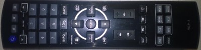

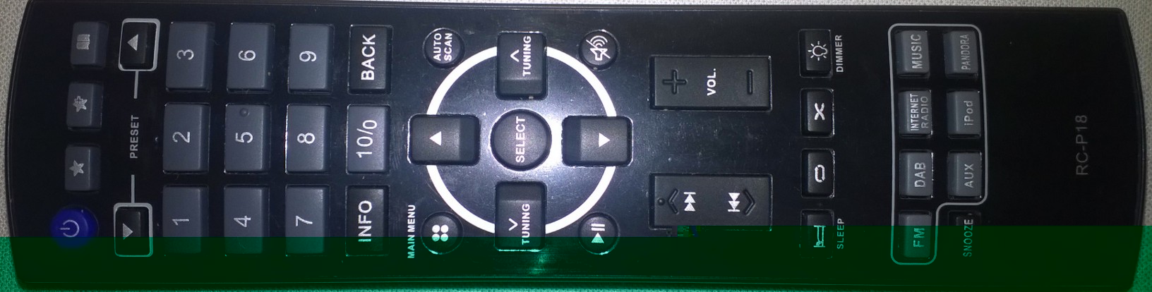

Das Display ist wie beim Dual DAB50, hell und klar mit satten Farben. Hier kann alles über Touch auch ohne Fernbedienung eingestellt werden. Erweitert wird das ganze durch ein zweizeiliges hellgrünes Zusatzdisplay wie man es von vielen Radios kennt. Das kann man aufgrund seiner Grösse auch weiter weg vom Gerät noch gut ablesen. Das Hauptdisplay, ein Touchscreen dient entweder zur Vollbilddarstellung der Slideshow oder zeigt die Bedienung des Gerätes komplett an. Slideshow bei Internetradio ist wie beim Sangean WFR-29C auch nicht gegeben. Was gut ist die Internetradiofavoriten des Frontier 2028 Empfangschip mit Touchdiplay und Internetradio und die 2026 ohne Touchdisplay aber trotzdem Internetradio lassen sich bei allen Geräten gleich einstellen. Bedeutet einmal erstellt und für weitere Geräte muss nur noch das Gerät registriert werden. Wie erwartet hat mich das Internet nach endlosen Puffern dann gleich auf allen Geräten verlassen, also bleibt der Hauptweg DAB. Das Display lässt sich direkt mit der Ferndedienung in mehreren Stufen dimmen. Die Lautstärke an den hinteren Ausgängen ist nicht mit dem Radio steuerbar. Der Klang ist gefällt mir. Hier nochmal die Registierseite von Frontier Silicon
