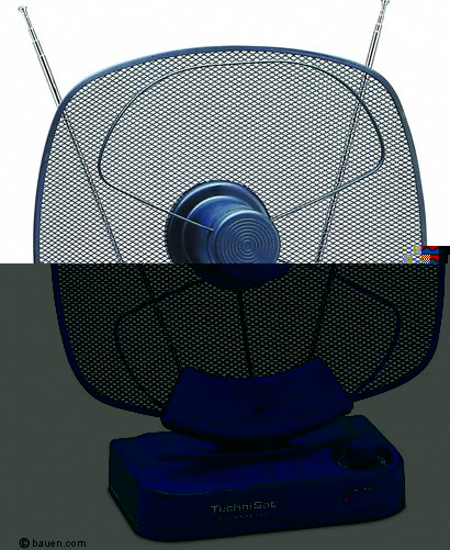

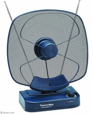

Das Ding ist es:
410_DIGITENNE_TT1.jpg [ 82.53 KiB | 13745-mal betrachtet ]
Kann man den Anschluss echt nachrüsten?

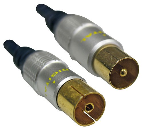

Müsste dann solch ein Anschluss bieten.
AntennenKabel-Gold-0.75m-81400.jpg [ 33.83 KiB | 13745-mal betrachtet ]

Klar geht das Andy! Kannst aber auch anders machen..Besorge dir solche Stecker. An den Weiblichen Stecker gehst per Krokodielsklemme an der Antenne von Radio dran.Musst aber drauf achten das nur der Anschluss in der Mitte angeschlossen wird.Das ist die billigste Lösung ohne Löten genauso habe ich das gemacht.Aber macht jeder Fernsehfritze nachrüsten.Die Antenne habe ich auch heisst anders Telestar Antenna1 :) Wenn du das lieber am Radio fest dran haben willst, muss gelötet werden.Beides kannst leicht alleine machen wenn dich traust.So habe ich ausser teuere Lösungen noch kein Dab Radio mit Antennenbuchse gesehen!
Hier ein Bild von meiner Bastellösung die sehr gut klappt ohne Verluste!
http://www.directupload.net/file/d/3784 ... q_jpg.html
