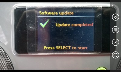

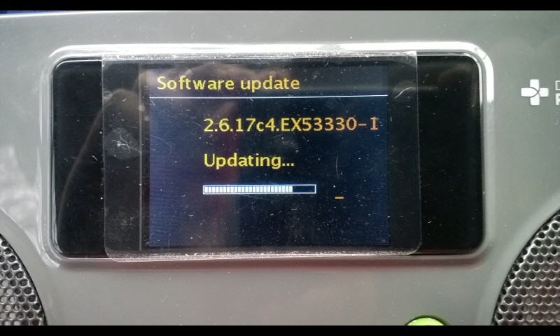

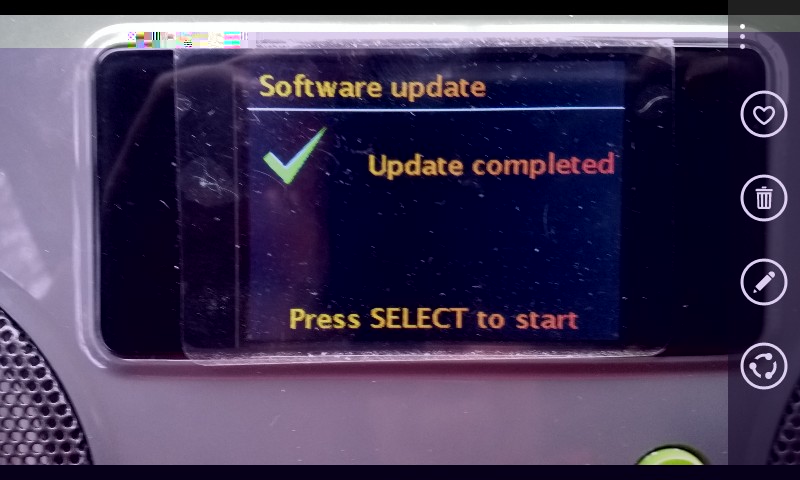

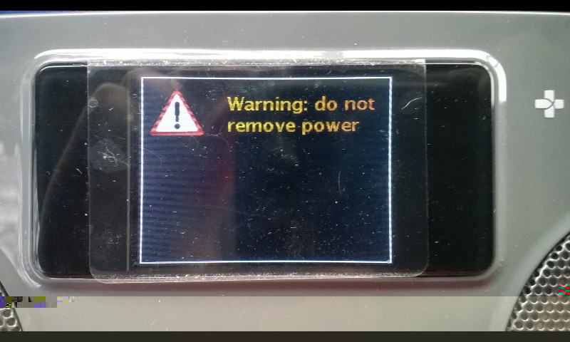

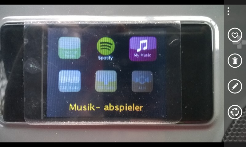

Ich habe gestern nachgesehen, noch kein Update.
Heute nach den Meldungen in den satnews mal probiert. Natürlich wurde ein Update angeboten. Das Gerät verweigerte im Batteriebetieb jedoch und verlangte ein Netzteil. Der Download im o2 LTE Netz dauerte keine 10Sekunden. Dann musste man es neu starten und bekam den Hinweis Nicht vom Netz trennen und den Installationsfortschritt im Wechsel angezeigt. Nach Installatonsabschluss wurde ein Neustart verlangt und an 2. Stelle kam neu Spotify hinzu.
Man kann echt niuchts falsch machen ausser den Strom trennen.
Das wichtigste ist aber das alle Einstellungen geblieben sind. Fand ich gut.
