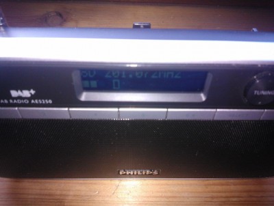

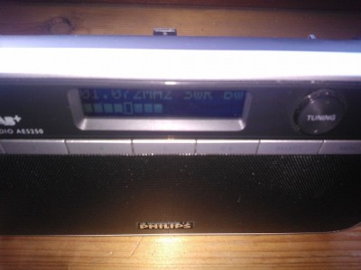

Ich bin gerade eben zum neuen QTH gefahren und haben erneut meinen DAB-Empfänger (AE5250) mitgenommen. Dabei ist mir was komisches Aufgefallen: 8D und 9D schwanken stark im Signal, d.h. der Balken zappelt ständig zwischen 2 und 10 Balken. Ich dachte mir dabei nichts; sicher streiten sich 2 Sender im SFN. Doch als ich bemerkt habe, dass der Empfänger irgendwelche Phantomsignale bildet wurde ich stutzig. So gibt es im gesamten 9er-Kanal (9A-C) Phantomsignale, d.h. bei der manuellen Kanalsuche zappelt der Signalbalken bei jedem Kanal zwischen 0 und 4 Balken. Etwas ähnliches auf 7B; dachte zuerst es wäre der HR Mux vom Gr. Feldberg, doch dasselbe Spiel auf 7C und ein nicht vorhandenes Signal auf dem HDR-Mux 11C haben mich schnell darauf gebracht, dass es wieder ein Phantomsignal ist. Denselben Verdacht habe ich auch im 11D, wo ich fast im ganzen Haus versucht habe den BR-Mux einzulesen.
Weiß einer mehr; hat jemand ggf. dasselbe Problem oder weiß auf was das ganze zurückzuführen ist? Kann es ggf. sein das der Vollausschlag auf 5C und 11B dafür verantwortlich ist und der Empfänger vielleicht übersteuert ist? Mir reicht es schon das ich den guten 5C/8D/9D/11B Empfang mit dem RP-Mux auf 11A bezahlen musste. Der Empfänger wurde an der Teleskopantenne und nicht an der Dachantenne im obersten Stockwerk betrieben, falls es was hilft.
Hier erstmal Bilder von den Schwankungen, Bilder von den Phantomsignalen habe ich leider total vergessen aufzunehmen. Auch war es bei den starken Schwankungen sehr schwer Bilder aufzunehmen.

Hast du nur den einen Dab Empfänger? Sonst würde ich mal ein anderen Empfänger testen. Also das der Digital Empfang schwankt habe ich auch bei mir. Halt Randgebiet bei mir.Hast du eventuell Wlan vom Router an Netzwerk? Das stört mitunter auch!

Hast du draussen Empfang? Den Empfangsort mal wechseln am besten den besten Ort suchen am Fenster. Schade das der andere Empfänger nix mehr taugt von dir.Würde mir auch Leihweise mal ein Dab Radio beorgen um zu gucken obs damit geht.

Das ganze war am Fenster, selbst als ich es aus dem Fenster gehalten habe trat das Problem auf.

Im eher kleinen obersten Stockwerk ist wirklich nichts...außer das es direkt unter der Antenne liegt und dort dementsprechend der Verstärker und die Weiche sind. Aber da die ja vom Netz getrennt sind (da kein Strom) denke ich mal nicht das die stört oder verbinden sich die VHF-Antenne und Teleskopantenne irgendwie elektrisch? Und ich kann berichten das dort oben zumindest der 11B selbst mit eingezogener Antenne fast Vollausschlag hat.
