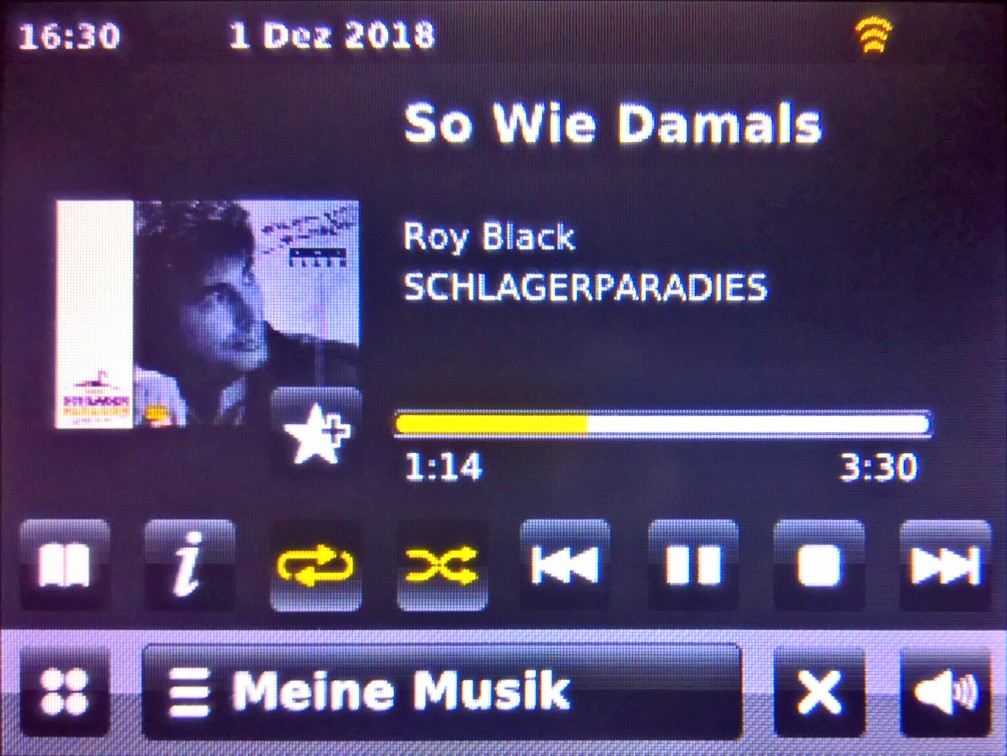

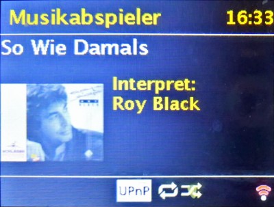

Von der Fritz Box werden eigens erstellte Streams ohne Mühe von netzwerkfähigen FS Radios abgespielt. Zu finden ist das dann natürlich nicht beim Internetradio sondern bei Musik, wo auch USB, SD oder ähnliche Medien geöffnet werden können.

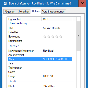

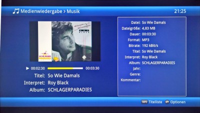

Ich habe noch ein NAS von WD und mal ein wenig mit Aufnahmen von Andis DAB Player gespielt. Ich wollte am PC das Titelbild zur Musik hinzufügen. Mit USB oder vom Stick an der Fritz Box klappt das nicht so einfach, da wird nur abgespielt. Von der Western Digital Festplatte klappt es dagegen schon aber nur mit jpeg Bildern. Das war jetzt mehr ein Zufallsfund. Das eine ist ein Touchdisplay mit FS2028 Chipsatz, das andere ein FS2026 Chipsatz. Um beim FS2026 alles angezeigt zu bekommen muß man leider immer Info drücken. Man muß nur beide Dateien den selben Namen wie im dritten Bild geben. Die Dateiinfos im 4. Bild dienen der Titelanzeige.

Auf dem TechniSat Netzwerk Receivern geht es auch von der Fritz Box per Arbeitsgruppe aber nicht per UPNP und von der WD.
