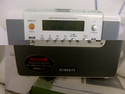

Dateikommentar: Roberts Record R
(Frontansicht)
Roberts Record R Frontansicht.jpg [ 118.17 KiB | 4638-mal betrachtet ]

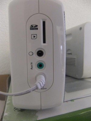

(Seitenansicht: Aux-In, Stereo-Kopfhörerausgang, SD-Katen-Schacht)
Roberts Record R Seitenanblick.jpg [ 31.12 KiB | 4638-mal betrachtet ]

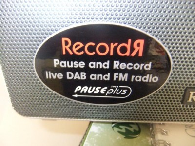

(Record R Pause and Record live DAB and FM Radio Pause)
Roberts Record R Typenschild.jpg [ 139.26 KiB | 4638-mal betrachtet ]
