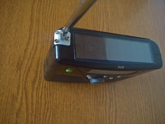

Ich grabe das Thema Roberts Solar DAB 2 nochmal aus.
Grund, ich ärgerte mich über den im Verhältnis zu aktuellen Geräten doch schlechten Empfang. Es ist ja allgemein bekannt Gerätechipsätze unter Eigenstörungen leiden. Das Gerät ist sehr gut geschirmt und hat einen FS 2027 Chipsatz der mit externen Antennen gut spielt. Das Problem ist der Empfang an der Teleskopantenne, je länger je besser und trotzdem nicht wirklich gut. Werksseitig ist es so das die Antenne ins Gerät hineingeschoben werden kann. Diese ca. 15cm im Gerät sind das erste Glied welches ja immer im Gerät ist und direkt mit den Störungen der Chipsätze befeuert wird. Sämtliche aktuelle Geräte haben ihre Antennen oben drauf. Ich baute eine andere Teleskopantenne aufs Roberts drauf, die Antennenleitung kam nach oben, die Masse wurde statt unten nach oben an das interne Schirmblech gelötet und der Innnenleiter des Antennenkabels geht auch gleich zur Teleskopantenne. Somit sind die 15cm werksseitige Teleskopantenne vollständig aus dem Radio entfernt.
Das Ergebnis der Aktion ist deutlich besserer Empfang wie vorher, jedoch steckt das billige TechniSat TechniRadio 1 das Roberts locker weg. Die Geräte nähern sich aber deutlich an. Wenn man die Teleskopantenne das Roberts berührt bricht der Empfang deutlich ein. Ich kann mir das nur mit starken Eigenstören des Gerätes erklären. Der Test wurde im Akkubetrieb durchgeführt, das störende Netzteil bringt nochmal zusätzliche Schwierigkeiten.

Ich würde es als normal ansehen, wenn der Empfang beim Anfassen der Teleskopantenne einbricht, denn Du veränderst ja dadurch die Antenneneigenschaften. Habe das mal beim Dual 5.1 ausprobiert und da bricht der Empfang beim Anfassen auch 3-4 Balken ein. Getestet beim 9A Sachsen Indoor am Fenster.
Ansonsten ist es doch eine feine Sache, wenn Du den Empfang des Gerätes durch diese Aktion spürbar verbessern konntest. Klingt sehr logisch.

Hier nochmal ein Bild zu dem Umbau der Teleskopantenne. Links daneben die alte Antenne. Die ausgetauschte kann nun nicht mehr ins Gerät geschoben werden.
26.12.2016 09-49 Office Lens (1)_copy_576x432.jpg [ 59.55 KiB | 6815-mal betrachtet ]
26.12.2016 09-49 Office Lens (2)_copy_576x432.jpg [ 50.48 KiB | 6815-mal betrachtet ]
