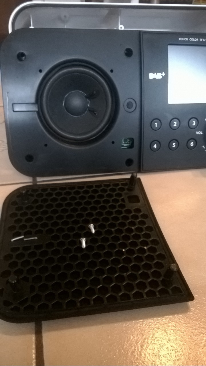

Ich habe es heute nach langer Benutzung es endlich geschafft das Gerät zu öffnen. Es ist sehr wertig und stabil zusammengesetzt. Alle Stecker sind massiv mit Wachs vergossen. Selbst wenn es mal herunter fällt dürfe sich nichts lösen. Der Knackpunkt , es sind nicht nur die 4 Schrauben hinten zu lösen sondern auch noch 2 weitere von vorn. Diese befinden sich hinter der Lautsprecherabdeckung die sehr fest sitzt und sich lösen läßt.
Grund des Aufbau. Ich möchte gern das Radio an eine Dachantenne anschließen. Dabei fällt noch positiv auf das bis zu Teleskopantenne geschirmtes Kabel verlegt ist und dies soweit möglich von störender Elektronik entfernt liegt. Selbst das Lautsprecherkabel ist mit mehreren Wicklungen um einen Ferritkern im Gerät abgeschirmt. Das Sangean WFR-29C tut sich an der Stelle schwerer mit dem Empfang.
wp_ss_20160105_0001.jpg [ 155.78 KiB | 6529-mal betrachtet ]
