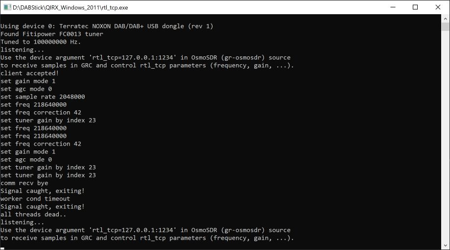

Ich nutze auch das alte Qirks 2.0.1.1 und lasse den rtltcp beim Beenden von Qirks nicht automatisch schliessen.
Du musst in der Verknuepfung auf dem Desktop dann hinter .exe -rtltcp einfuegen.
Ziel: D:\DAB_Player_1-0-2-176_de-en-fr-it-nl-no-pl\DAB_Player.exe -rtltcp
Damit nimmt der Player dann den schon bzw. noch gestarteten rtltcp Treiber aus dem Zadig Paket.
Ein Nachteil ist, die AGC regelt der Player nicht. Also vorher in Qirks auf einen sinnvollen Wert Einstellen, entweder deine Ortssender oder fuer DX.
Der originale Noxon Treiber, im Treiber1 Paket, hat bei mir die besten Empfangseigenschaften. Da kommt der rtltcp nicht ran denn er hat Probleme mit SFNs und gleich starken oder auch zu weit entfernten Standorten.
Was Noxon und vor allem Frontier Silicon diesbezueglich so viel besser macht, verstehe ich auch nicht. Liegen aber Welten dazwischen. Bei nur einem empfangenen Standort ist dagegen kaum Unterschied zwischen USB Stick und Frontier. Ich habe nur einen Stick, den alten Noxon Rev1.
Es gibt auch eine andere Moeglichkeit Zadig mit dem DABPlayer zu nutzen. Habe mich damit aber nicht weiter beschaeftigt. Mir reicht es wie oben beschrieben. Wichtig war mir nur, dass ich nicht staendig die Treiber Neu Installationen laufen lassen muss, wenn ich mal den DAB Player benoetige.
Der Zustand wie im Anhang muss im rtl DOS Fenster sein. Geht bei mir nur mit dem alten rtltcp aus dem alten Qirks. Nicht mit den neueren auf CPU Last modifizierten rtltcp.
Du kannst auch in Qirks die AGC auf Automatic lassen. Dann sollte mit deinem Sick auch der DABPlayer die AGC regeln.

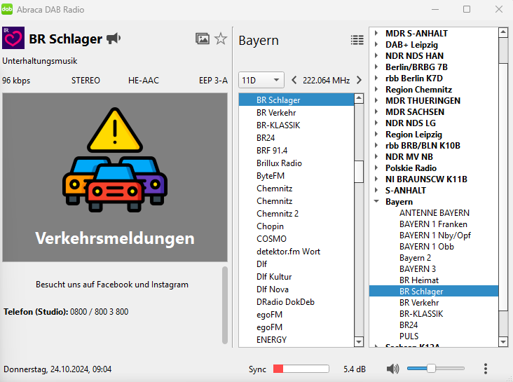

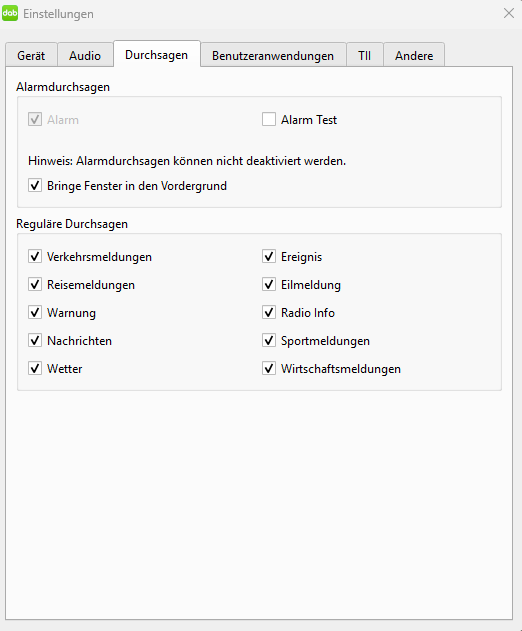

Alarmmeldungen bietet der Player auch wenn sie im selben Mux stattfinden. Beim BR war man schon immer Jahre voraus. In diesem Fall kommen die Bayern 3 Verkehrsdurchsagen auf BR Schlager.
Liebes Nordlicht2. Ich denke mal daheim hast du deine Anlage tatsächlich soweit angepasst das es für dich keine Unterschiede mehr gibt. Andis Player ist ohne was an den Sticks zu machen schon mit allen Treibern soweit recht ordentlich. Ich wohne im Tal und so wahnsinnig groß wirkt sich das auch nicht aus. Gerade mobil unterwegs mit Magnetfußantenne blasen die Feldstärken wie in Thüringen manchmal von 12 mit TII auslesbaren 10kW Standorten rein das daneben auf dem 8A und 8C einfach nichts mehr geht. In dem Fall kommen die Sticks die Andis Player mit Treiber 2 hat am besten weg obwohl sie dort ehr unter an Trennschärfe schlechter sind.
