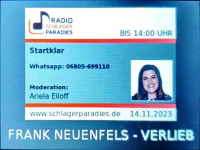

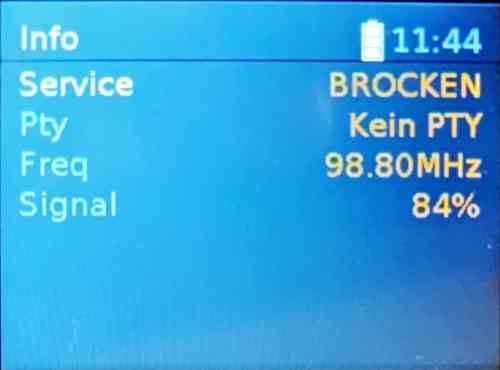

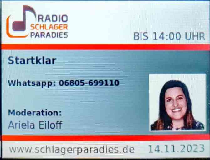

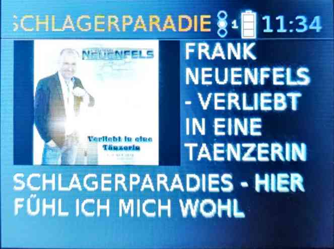

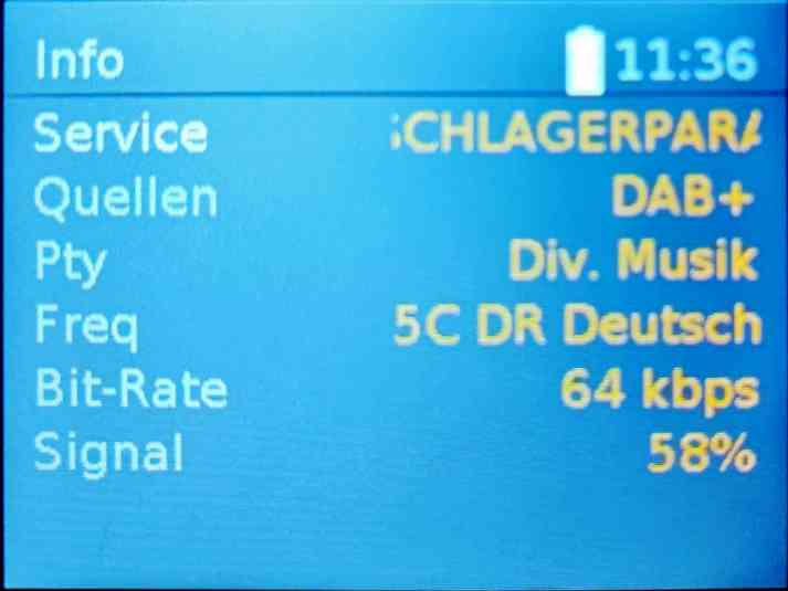

Eigentlich ging ich davon aus den wieder wegen des png Fehlers zurück zu schicken. Kann er aber. Der Empfang ist nicht Oberklasse aber doch noch recht ordentlich. Es stellt rechts DL+ Titelanzeige neben den Bildern dar und unten DL durchlaufend. Vollbild oder Bild mit untem durchlaufenden DL geht auch. Das Display ist in 3 Stufen zur Bedienung und ohne Bedienung in der Helligkeit einstellbar. Der Klang ab Werk ist tatsächlich nicht so toll eingestellt, lässt sich am Equalizer aber einstellen. Ich habe Höhen 0 und Bass -2 und Gesamtlaudstärke (Loudness) eingeschaltet. Das Teil ist lange nicht so dumpf wie der JBL Tuner2 und dem Sangean WFR-29C ist es auch irgendwie überlegen. DAB AF hat es auch und wenn man Best Tune ausschaltet auch manuelle Suche. Mit Best Tune kann man zwar DAB/UKW mischen und teilweise wechselt das Gerät auch manuell zur besseren Quelle aber bei DAB werden einfach auch viele Programme unterschlagen. Den 11C Sachsen-Anhalt beispielsweise habe ich im normalen DAB Betrieb. Im Best Tune gibt es nur die Version von Radio Brocken die zu UKW passt. Bei den anderen Programmen des 11C läuft ein erfolgloser Dauerscan. DAB und UKW haben eine Signalstärkeanzeige und auch bei UKW gibt es Textanzeige. Bei Bluetooth werden keinerlei Titelinfos , auch nicht nach dem Drücken der Info Taste angezeigt. Drin ist ein FS 2415 ist drinnen. Der PC als Ladegerät lässt den Empfang nicht mal weniger werden. Ein Softwarupdate soll möglich sein. Das Gerät darf also bleiben.

Bei der Slideshow ist mit aufgefallen das die neuen Bilder unserer Privaten trotz 320x240 Zeilen gar nicht dargestellt werden. Im Regelfall wirken die im Autoradio selbst bei Vollbild recht scharf und farbtreu und nicht so blass und unscharf wie die JPG Titelbilder vom Schlagerparadies. PNG vom Schlagerparadies kann das Gerät ja auch. Die alten Bilder von 1A oder das alte Radio Brocken Logo sind kein Problem. Die anderen Bilder von Radio Brocken, von SAW, Rockland 89.0 und InTheMix werden einfach gar nicht angezeigt. Selbst beim MDR kann es alle PNG Bilder. Immer ist was neues. Mal wieder ein Fall für Herr R. aus Halle? Aber da mir hier ständig klar gemacht wird das damit nur Staatsgelder verschwendet werden lasse ich es. Sein Pure Sensia 200D auf dem Schreibtisch wird das sicherlich alles korrekt darstellen. Hier sollte Karcher also handeln.
