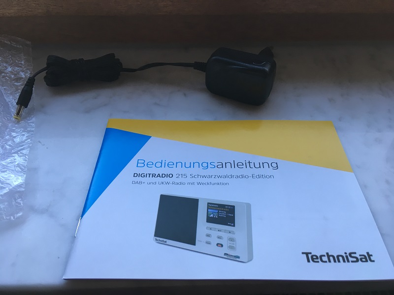

DAS ZUBEHÖR:
Das Zubehör gestaltet sich übersichtlich und simep. Es besteht aus:
01. Radiogerät
02. Netzteil
03. Anleitung

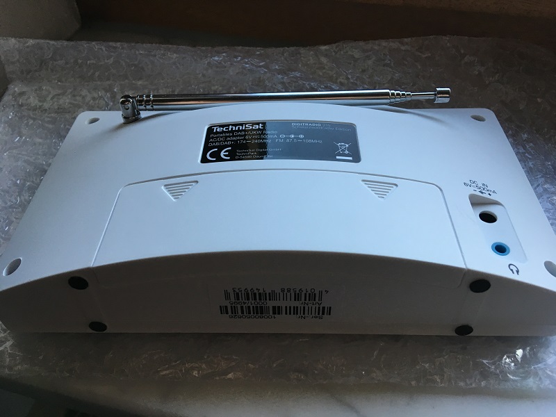

Die Anschlüsse am Gerät sind ebenso übersichtlich gehalten:
01. Netzstecker
02. Kopfhörer 3,5mm Klinkeanschluss

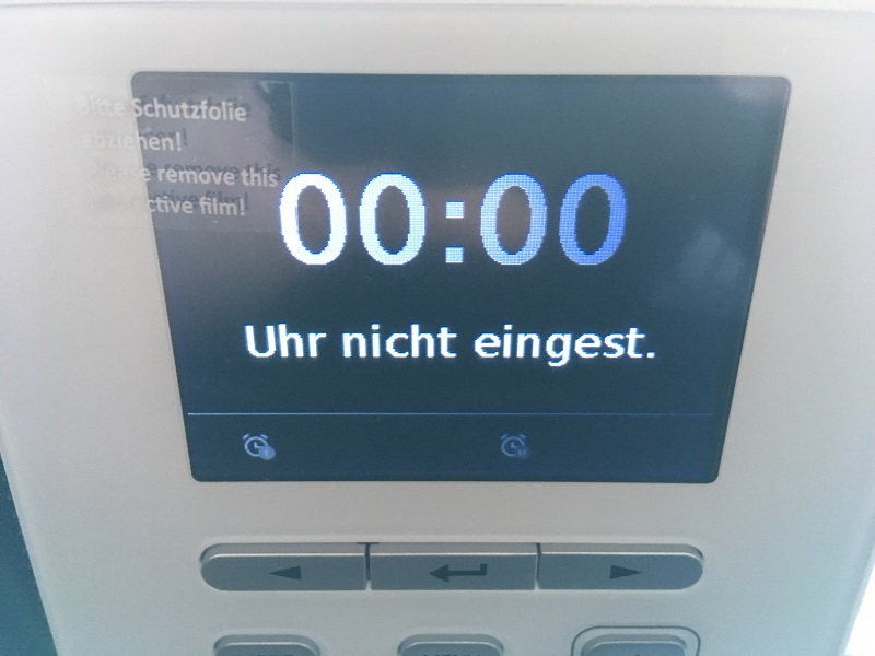

Schließt man das Radio an, so begrüßt es einen mit einer nicht gestellten Uhrzeit, aber keine Sorge, ihr müsst jetzt nicht aufwending anfangen zu programmieren, denn die Uhrzeit holt sich das Radio aus dem DAB+ Netz. Der Bundesmux und die üblichen BW Sender waren schon vorab im Radio eingestellt.

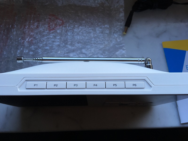

und last but not least.... Die Schwarzwaldradiotaste (blau mit roten Kugeln), diese vorprogrammierte Taste bringt sofort Schwarzwaldradio in ganz Deutschland auf die Ohren. Die 6 Senderspeichertasten am oberen Teil vom Radio können frei belegt werden.

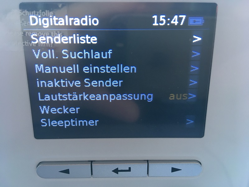

DAS HALB VERSTECKTE MENÜ:
Nun fragen sich die Profis unter euch "Wie in aller Welt mach ich jetzt z.B. einen Sendersuchlauf?" ganz einfach, ihr haltet die Menü Taste gedrückt, dann kommt ihr in ein Sondermenü und könnt eure Sender manuell oder automatisch suchen.
