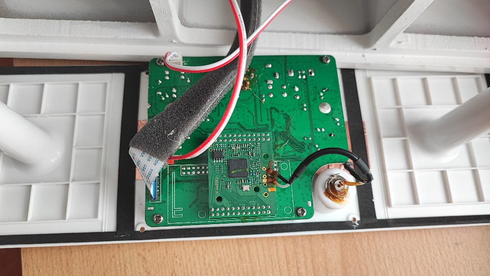

Bei mir befindet sich auch so ein Schlagerparadies Radio der DigiRadio Reihe 305. Vom Empfang an der Teleskopantenne konnte es überzeugen. Da man sogar ein Werkzeug zur Demontage der Antenne mitschickt und darunter ein F-Anschluss für eine 75Ohm Antennenleitung zum Vorschein kommt dachte ich es sei so in Ordnung. Der Empfang an der Hausantenne konnte aber überhaupt nicht überzeugen. Also habe ich mal ins Gerät geschaut und einen isolierten Schirm ohne Kontakt zum Aussenleiter gefunden. Den Schrumpfschlauch habe ich entfernt und die Masse an der Aussenleiter angelötet. Das ganze passte auch als wäre es dafür vorgesehen.
Wer macht sowas und warum? Mir fällt da nur die Brummschleife ein. Ein geöffnetes aus aktueller Fertigung stammendes DigitRadio 601 hat die Verbindung Masse zum F-Stecker ganz normal und auch den Kupferstreifen als Schirm im Inneren des Gerätes. Der Klang ist auch wesentlich besser. Wer sich also zwischen beiden entscheiden sollte, das teuere klingt auch entsprechend besser.
IMG_20220912_100446_copy_1000x563.jpg [ 141.05 KiB | 11102-mal betrachtet ]
